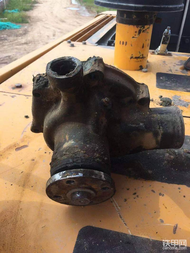

水泵坏了,漏水,水温高,冲床
水泵坏了,漏水,水温高,冲床
今年停的时间长,一开工,各个油封开始漏油,没有办法,直接换,水温感应器坏了,水温高不报警,刚好碰上水泵坏了,漏水,高温,发动机冲床,拉缸,本来以为换缸垫,结果拆开,两个缸体,直接大修,全部换四件套
水泵坏了,漏水
水泵坏了,漏水

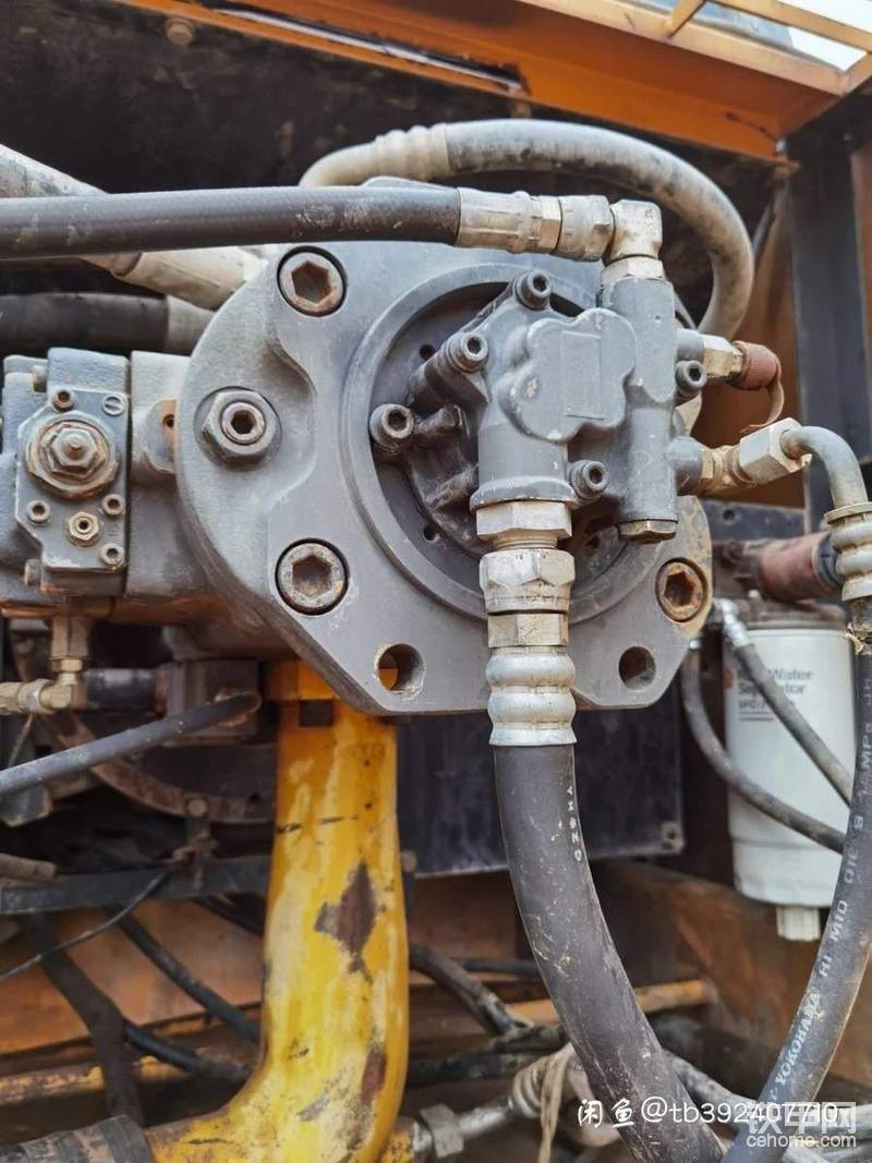

原厂猪仔泵,未修过
原厂猪仔泵,未修过
猪仔泵漏油,曲轴油封漏油

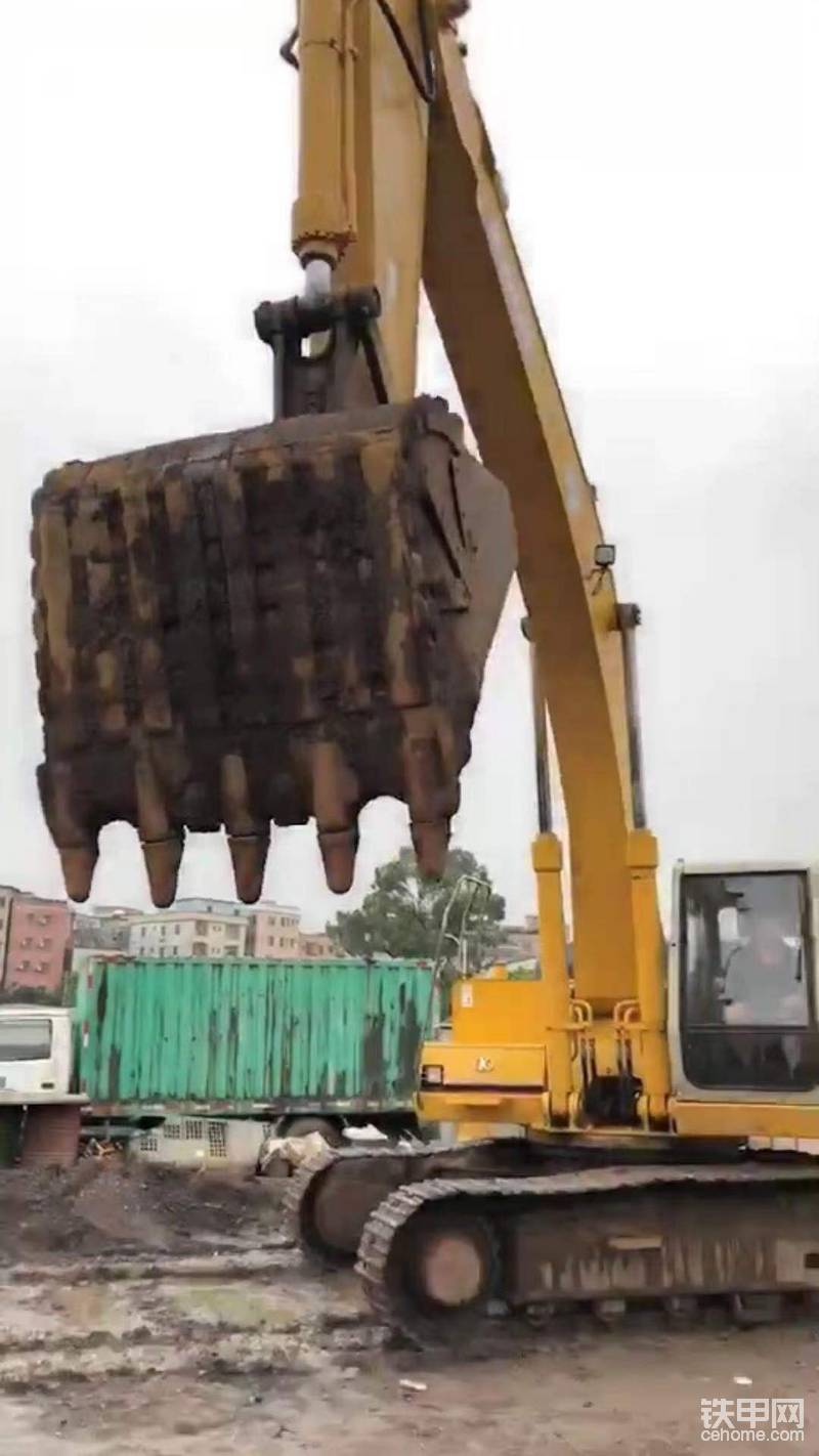

换了个二手挖斗,原厂1.4的斗装车慢,最合适的是配1.8的斗,2.0-2.2是可以装,但是感觉斗大伤车

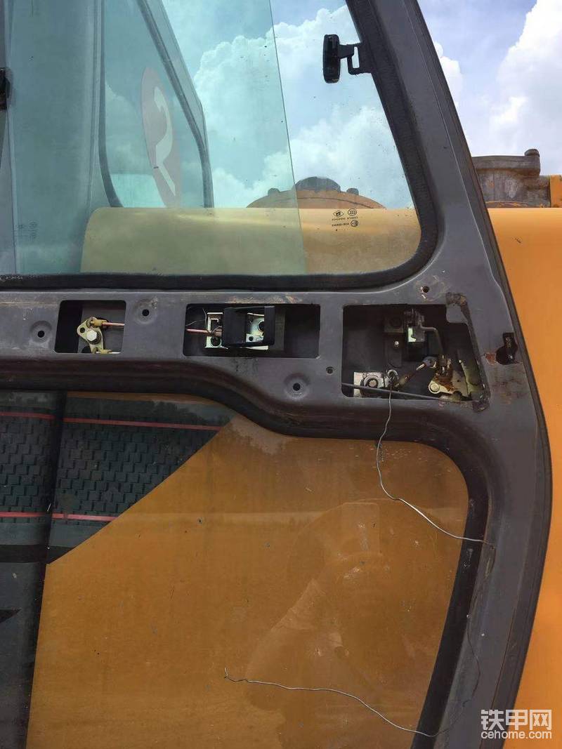

门锁坏
门锁坏
