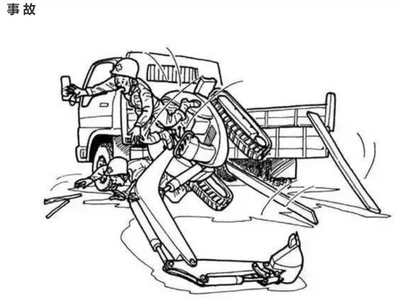

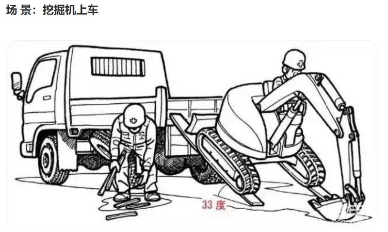

铁甲网首页 铁甲论坛 挖掘机上车注意事项 发帖 评论 挖掘机上车注意事项 工程设备保险专家 2022-01-07 1815 0 ★要使用适用于搬运车辆或建设机械的斜板,将斜板的角度设定成低于15度。 ★除了要禁止他人进入作业区域内,现场还需要作业指挥者等。 ★预先进行作业顺序、方法的探讨,然后要清楚地告知相关人员。 经验分享 图片 发表回帖 为你推荐 发布了一条动态 跑丢一只鞋 6小时前 75 0 挖到好东西了 挖机之家33820 昨天 17点22分 163 1 发布了一条动态 挖机马师傅88455 昨天 17点15分 170 1 发布了一条动态 @挖掘机维修资料 2025-12-16 1329 6 【爱机小松】经典小松120-6eo也很省油 赣挖铁甲雨天 2024-02-29 11.3万 54 临工956,销套镗孔! 精勇 2023-09-02 9万 12
