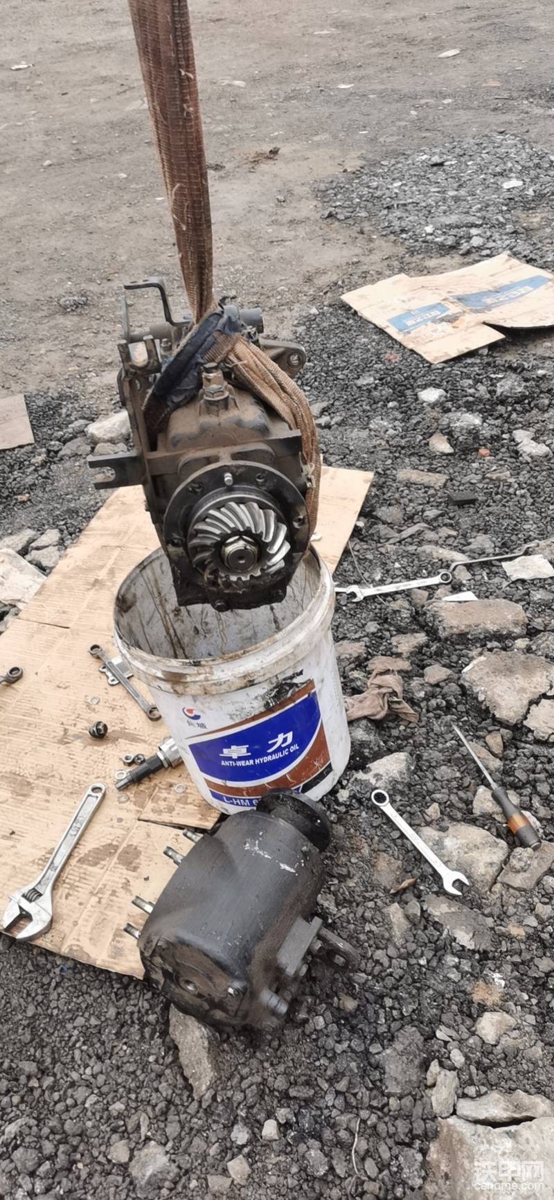

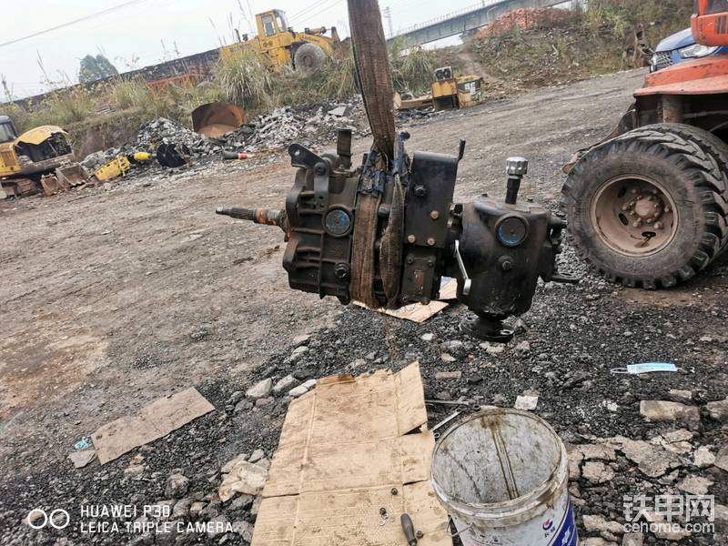

拆掉变速箱,用挖机吊下去,保养变速箱,和上箱

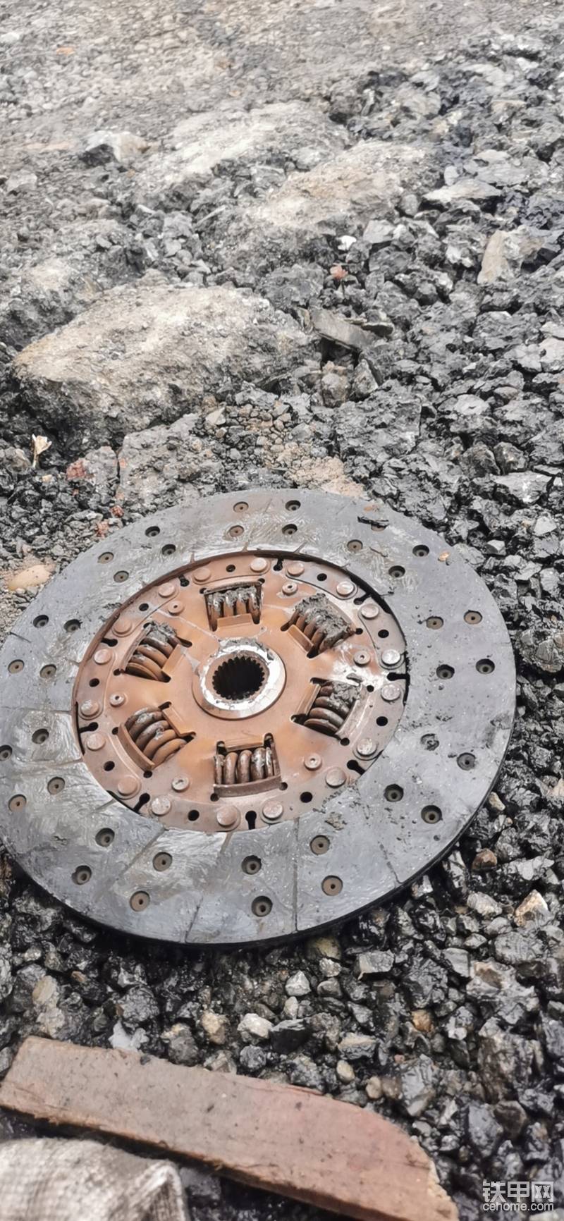

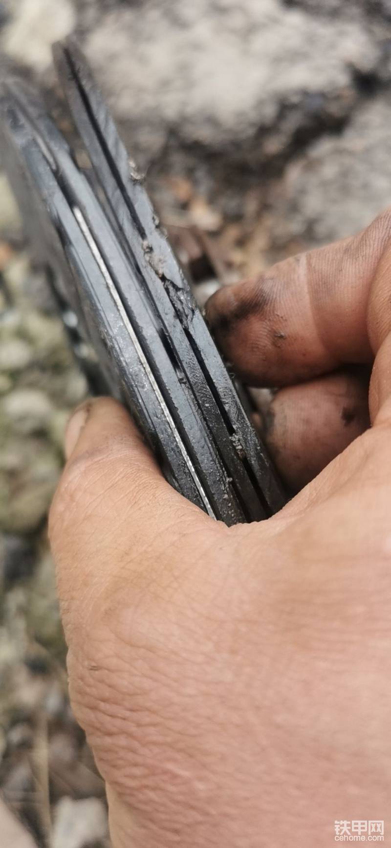

离合器片也是易损配件,拆一次变速箱就检查一次,这个离合器片还没有到磨损极限,准备更换一个新片,新片几十块,价格也不贵,离合器片被烧掉就是操作问题,
新片比旧片也厚不了多少,更换一个新片
新片比旧片也厚不了多少,更换一个新片

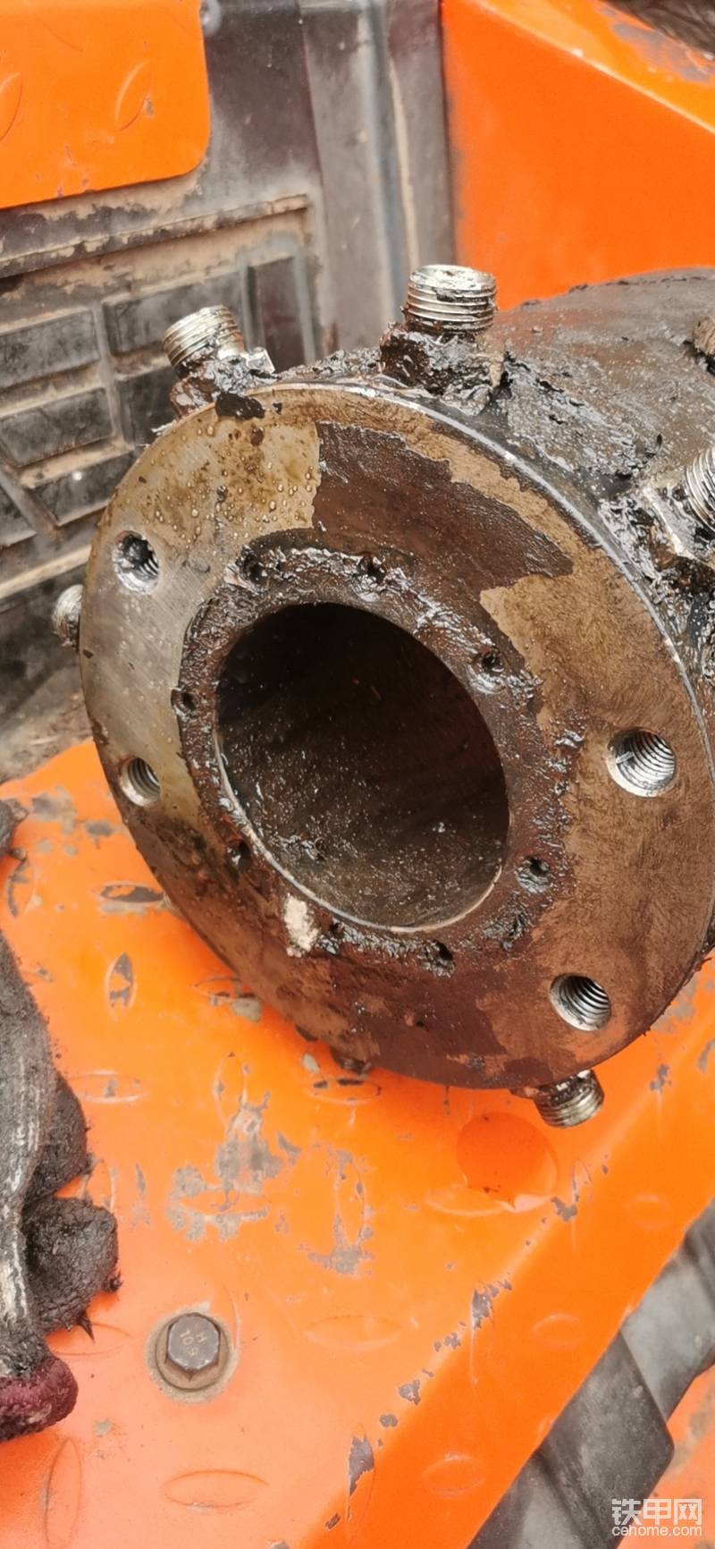

拆完用高压水枪清洗,最后分解,感觉油不是中心旋转接头漏的
没有任何漏油迹象
没有任何漏油迹象

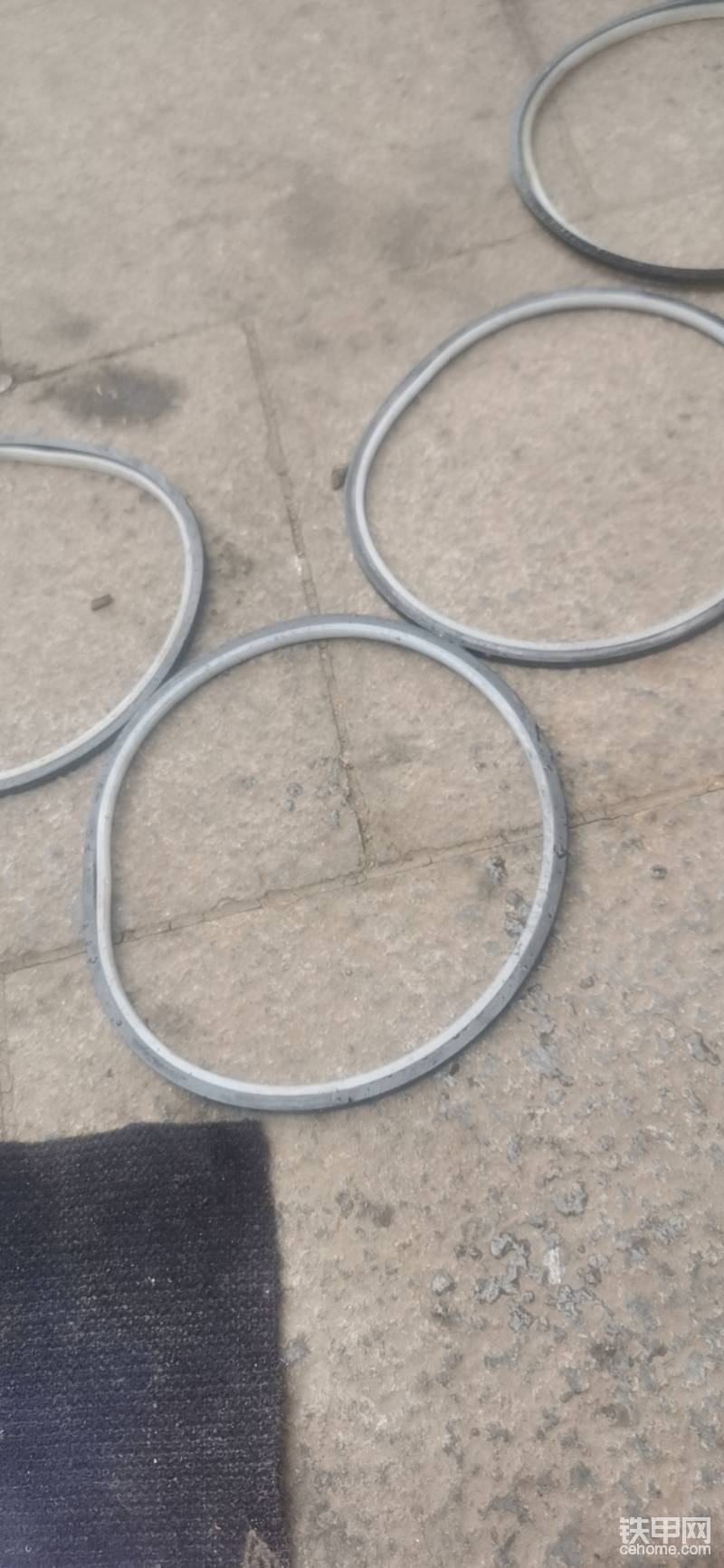

把尺寸报到卖配件的地方,发了一套一模一样的油封
最后用柴油清洗干净,用压缩空气把柴油吹干净,用液压油润滑,装上新的油封

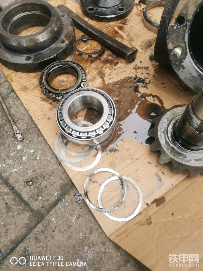

换掉这个位置的轴承就可以了,
换掉这个位置的轴承就可以了,

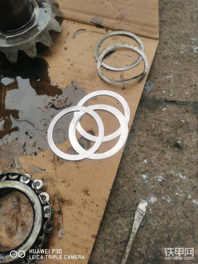

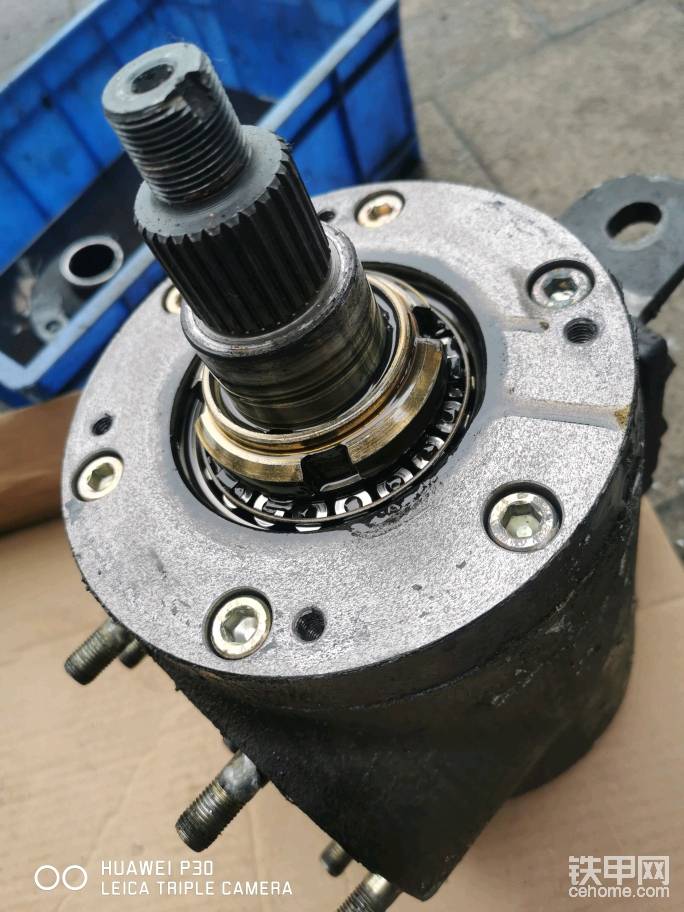

用千分掉,调整输出轴轴承间隙,只要间隙调好,一般上箱不会喷油的,以前新源这样搞过
用的车用轴承,价格合适
用的车用轴承,价格合适

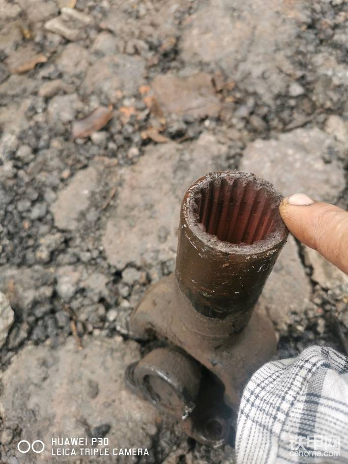

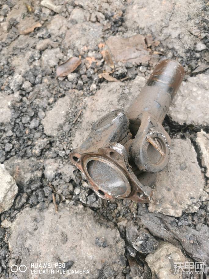

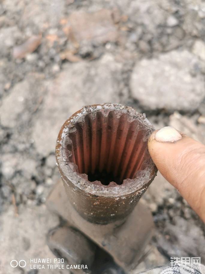

这个是中心传动轴,平时是需要加黄油的,但是在挖机上是加不了的,只能拆下来加,中心传动轴,上下箱都比某源要大,传动系统就只换过一根后半轴,其他还没有问题,也是用的车用,价格非常便宜,

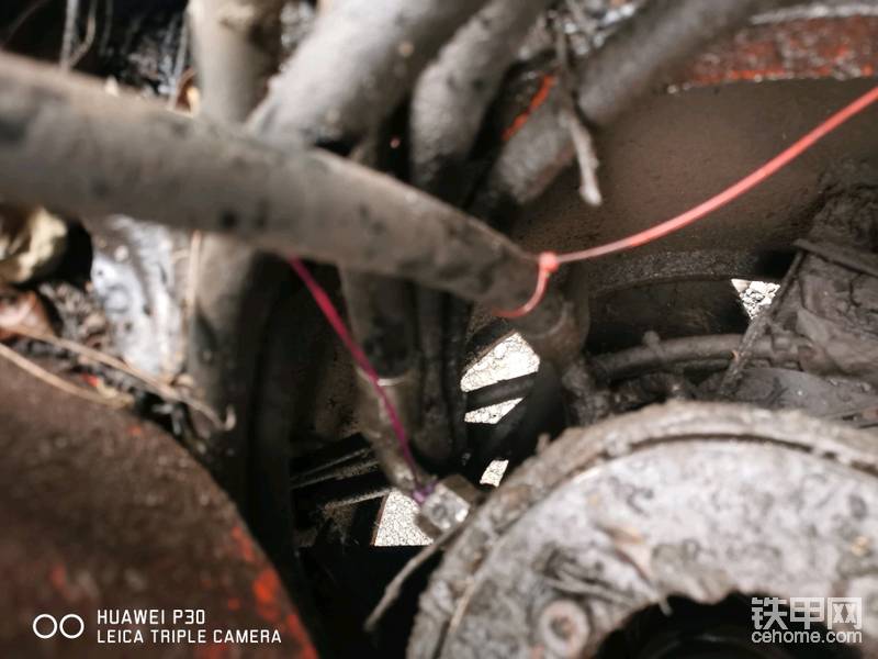

最后清洗分配阀,分配阀到大臂有一根管在空调冷凝板上有点磨损,钢丝已经出来了,这次一起跟换掉,
