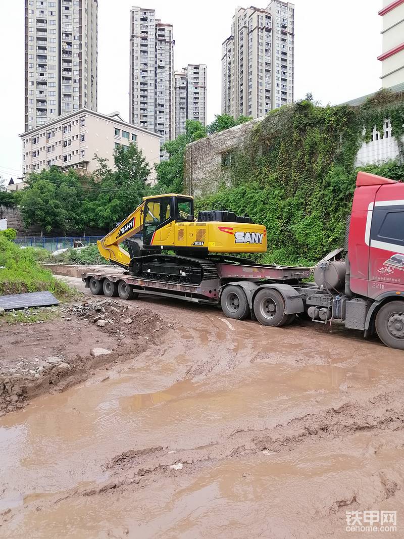

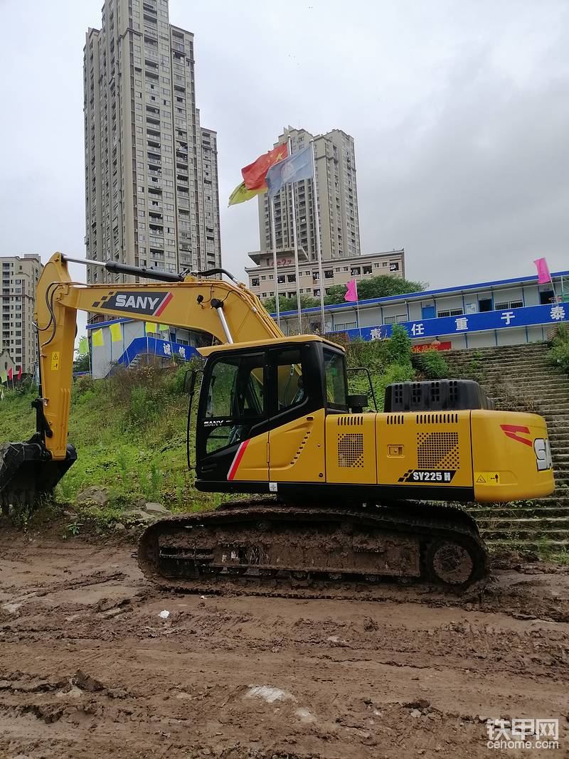

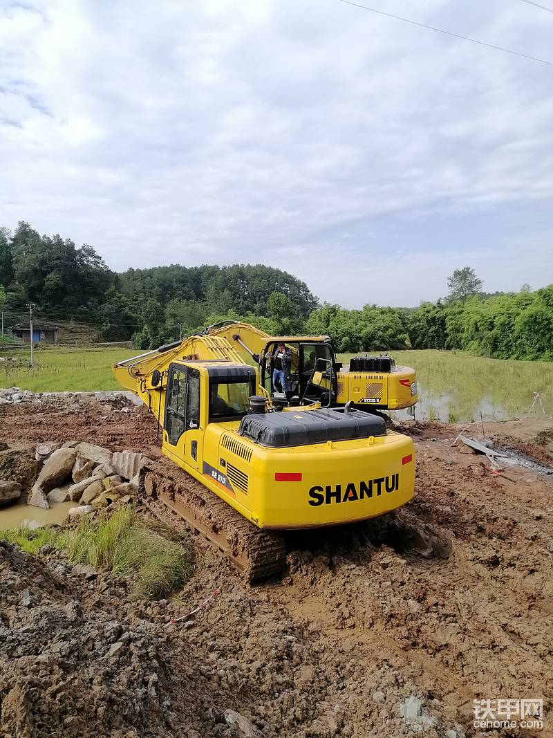

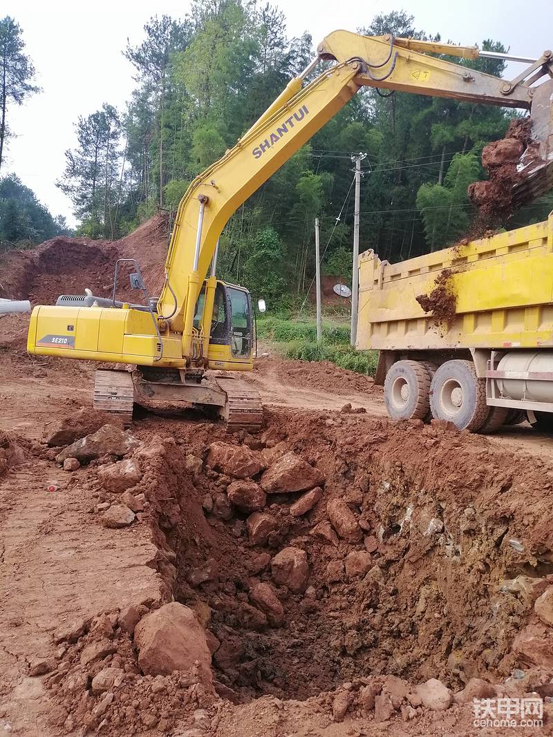

由于工作需要今年四月份新入手一台山推210、五月份用我的斗山225-7置换一台三一200,现目前均使用1000多小时,两台车整车还可以,山推力量大动作快,但油耗偏高(8个油门E模式一个小时13升左右),三一动作稍微慢一点、力量差一点,但油耗偏低(8个油门E模式一个小时12升左右),平时公司保养用着还可以,两家公司售后服务还跟的上,值得提一点就是,山推210其实就是最后一批的JCM921,除了标志不一样,其余一模一样。
刚到工地照片
刚到工地照片
刚到工地照片
刚到工地照片

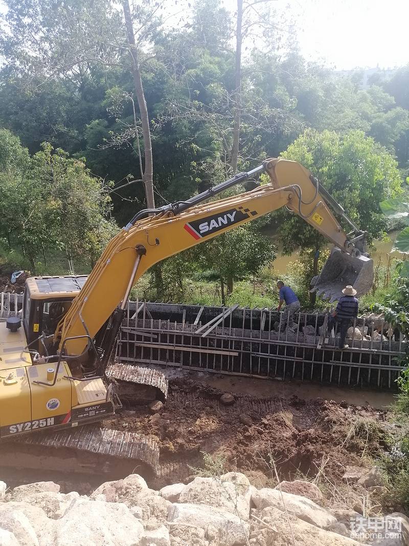

1000小时使用报告
1000小时使用报告
1000小时使用报告
1000小时使用报告
1000小时使用报告
1000小时使用报告
1000小时使用报告
1000小时使用报告
