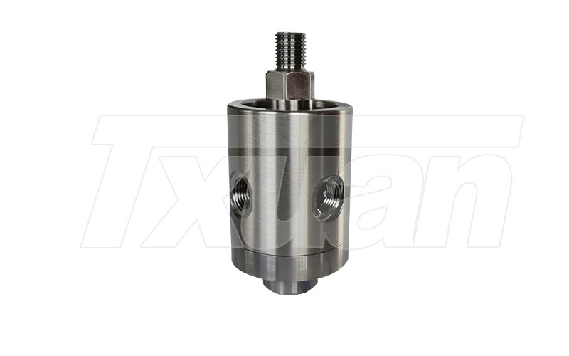

在国内深孔加工及净化设备领域存在大量高速高压旋转接头的需求,压力要求由市场普遍的7-10MPA向15-25MP方向发展。这是一种需要借助工具就能实现管路连通或断开的接头,具有使用方便快捷,连通断开耗时短等特点,客户若想有更好的体验感,以下三点必须掌握!
首先:产品使用参数——了如指掌
客户购买我们产品时,应该积极确认设备应用环境是否超过指定型号的最高允许转速、压力及温度,若超出产品极限会造成非正常损坏;在客户使用前可查询指定型号产品的使用参数范围,避免工况参数不符合。

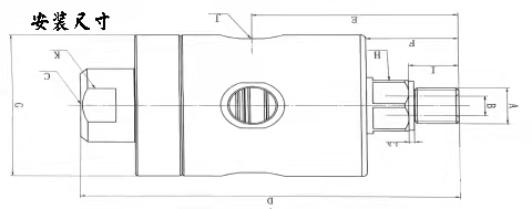

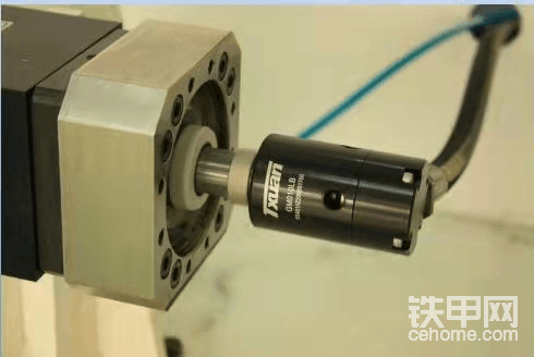

其次:正确合理的安装——更胜一筹
A,根据尺寸的不同,严格按照安装说明步骤安装,确保安装的封闭性,确保没有空隙;
B,在高速旋转接头安装前,都要保证各个部件的干净无污垢;
C,在安装静环和压盖的时,注意旋转接头和轴的碰触才可安装动环,固定螺丝应保证压盖的稳固,手推动补偿环也可进行压缩固定,旋转接头内部有两个精密轴承,运转平稳持久,坚固灵活,摩擦系数小,可高速运转。
