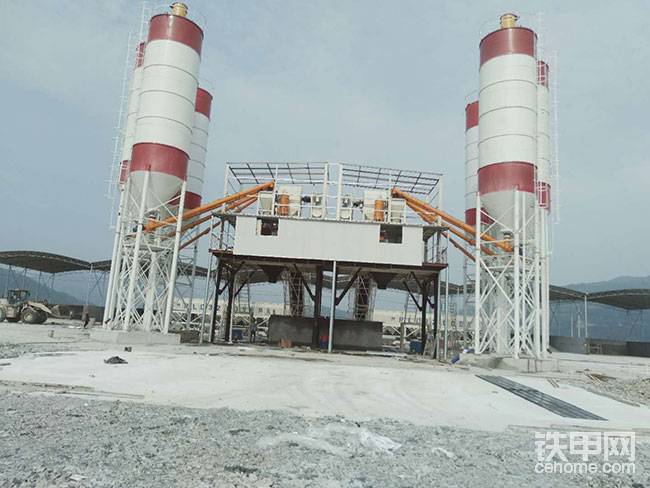

hzs120搅拌机的产量是有该站的配套主机混凝土搅拌机决定的,hzs120混凝土搅拌站每小时理论产能是120方,采用倒推的方式得出,hzs120搅拌机的产量是120方,型号是js2000,每次出料容量2方,120搅拌站配料机型号是pld3200,所以120混凝土搅拌机的进料容量是3200L。
  除了容量之外,120混凝土搅拌站的功率是多少,也是客户比较关注的问题,在建造混凝土搅拌站设备前,我们通常会做耗电量成本预算等,计算搅拌站的投资回报率等。毕竟搅拌站的运转需要有良好的电力做支撑,下面长城建机为大家介绍有关120方搅拌站用电量问题。
  通常预算混凝土搅拌站设备用电量的方法是把搅拌主机电机功率、混凝土配料机系统电机功率、螺旋机输送系统电机功率、电控系统电机功率相加得合为整套搅拌站设备每小时的用电量。hzs120混凝土搅拌站总功率210Kw,客户需要注意的是,搅拌站生产混凝土的过程是搅拌机、配料机等设备有流程的工作的,所以这些设备不可能同事运转,也就是说在生产过程中,实际用到的功率是低于总功率的。
