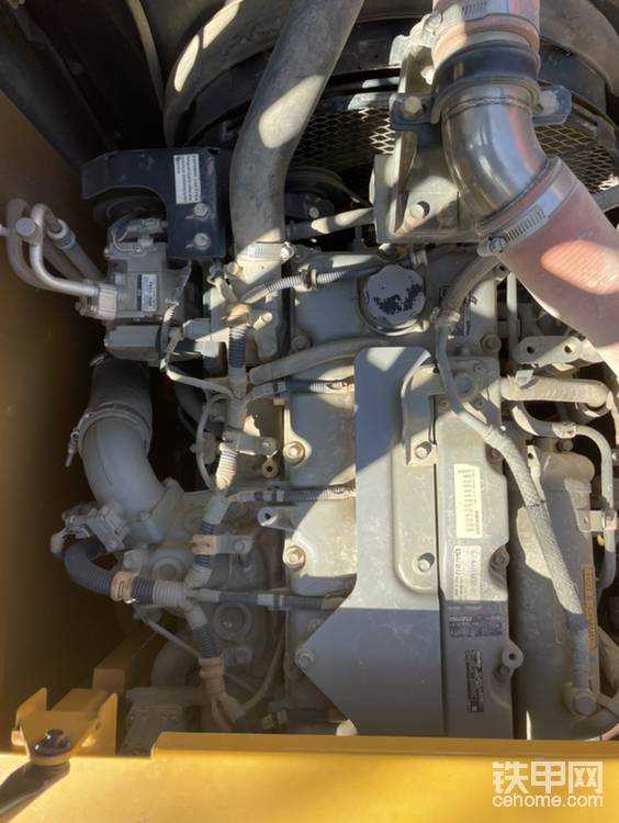

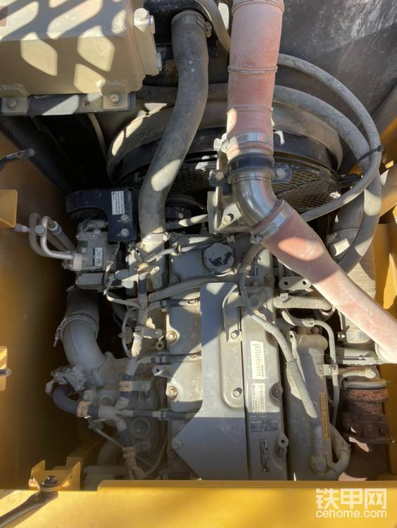

这个月30天,干活干了29天。本来是高高兴兴的一个月!无奈前天发现挖机有喷烟状态,小臂伸远一点,用力挖土,排气管会喷出一股烟而且还有噼里啪啦的声音,同时还会掉150的转数。检查了三油一水都正常,我也问过一些维修师傅和售后,他们目前也还没给个答复。同行们很多人发表了各自的看法。有人说是检查油路。有人说是检查进气门。也有人说检查喷油嘴!这款挖机是五十铃4jj1发动机,同行们看看视频,探讨一下问题出在哪?
    今天售后过来做保养,经过检查,他认为第三个缸工作不正常,可能是喷油嘴雾化不到位。但是他没问设备测量,目前也不敢确认。
这个刚好抓拍到
有点闷车的声音
