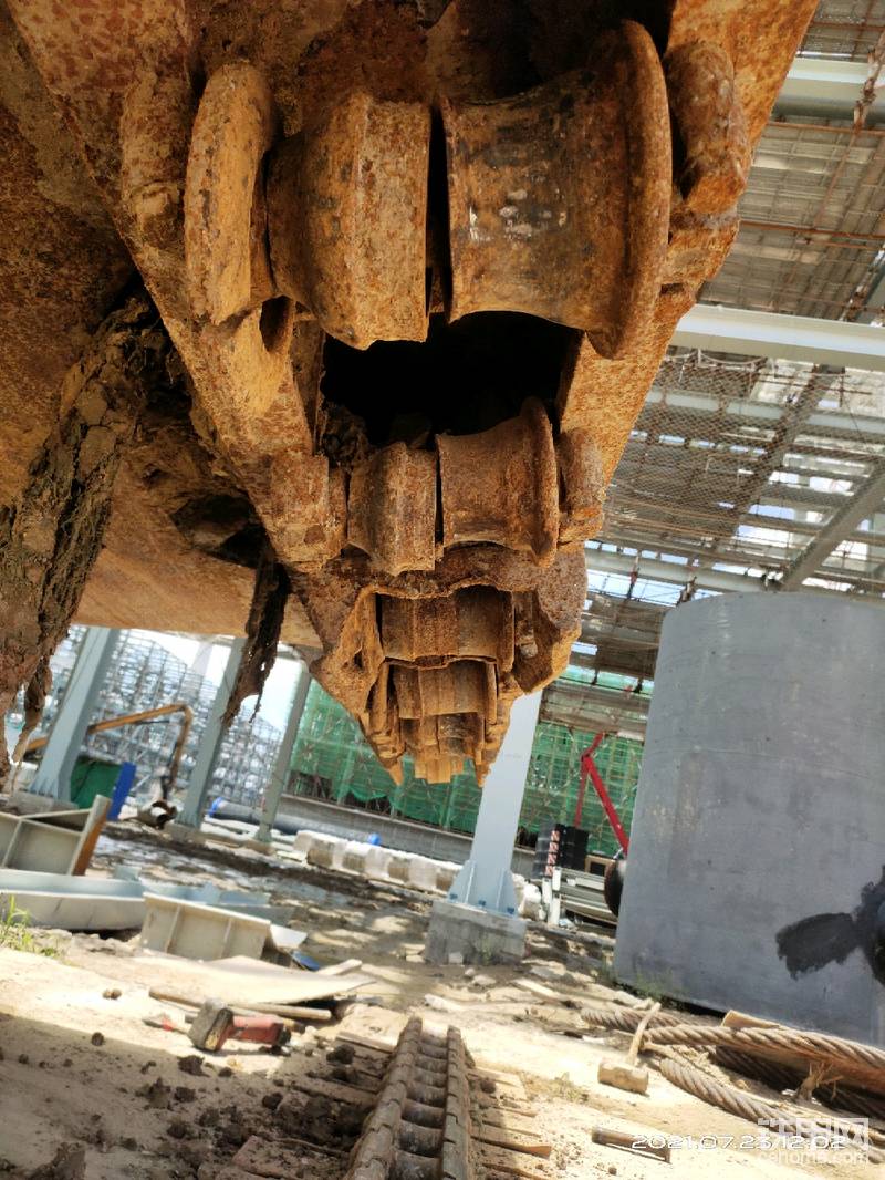

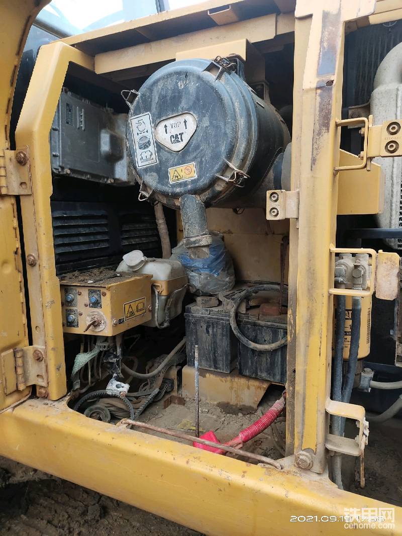

以前高寒区域都是四块蓄电池方便启动,也就没备启动线,给别人接电就得拆蓄电池,两年都没动过螺丝,生锈后太难拆,下盘好多地方一样,就和电焊上去一样,非人力而为之。

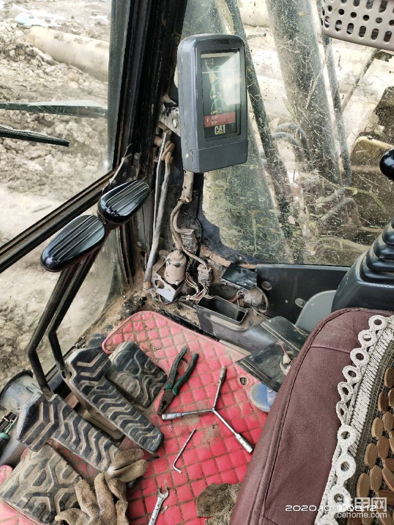

换过起动机,严重怀疑是钥匙开关来回转动导致挖机工作时起动机随转而损坏,电路图没研究过,按启动保护原理讲是不应该的,副厂钥匙只能一面开,有的人上去就是使劲拧,整个启动开关老是来回转动,后来做了个卡子固定住钥匙开关,老在那转也不是个事,后期一键启动的机型请无视这里的描述。
没看到这一步就亏了,拆下来不是电机坏了,沿海地区腐蚀厉害是连杆秀大卡住了,需要保养也已经修好了,加热继电器和加热器是都好的,没有更换,需要处理故障过程的请留言。

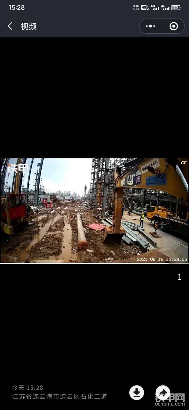

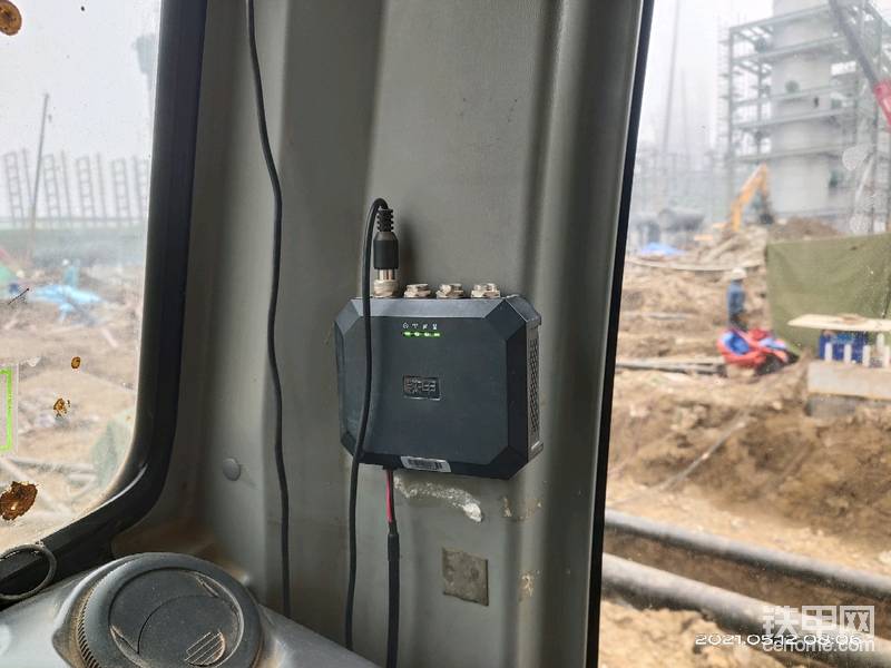

驾驶室安装了铁甲云盒,敞亮的地方信号好,震慑的力度也够,防盗和实时看现场,有些工地下雨天也得挖机上班排水和【防止被排水】,水不多歇一会再去行不行,有了现场实况后上下管理人员都好交差,大大减少大雨大干小雨小干这种无用功出现。

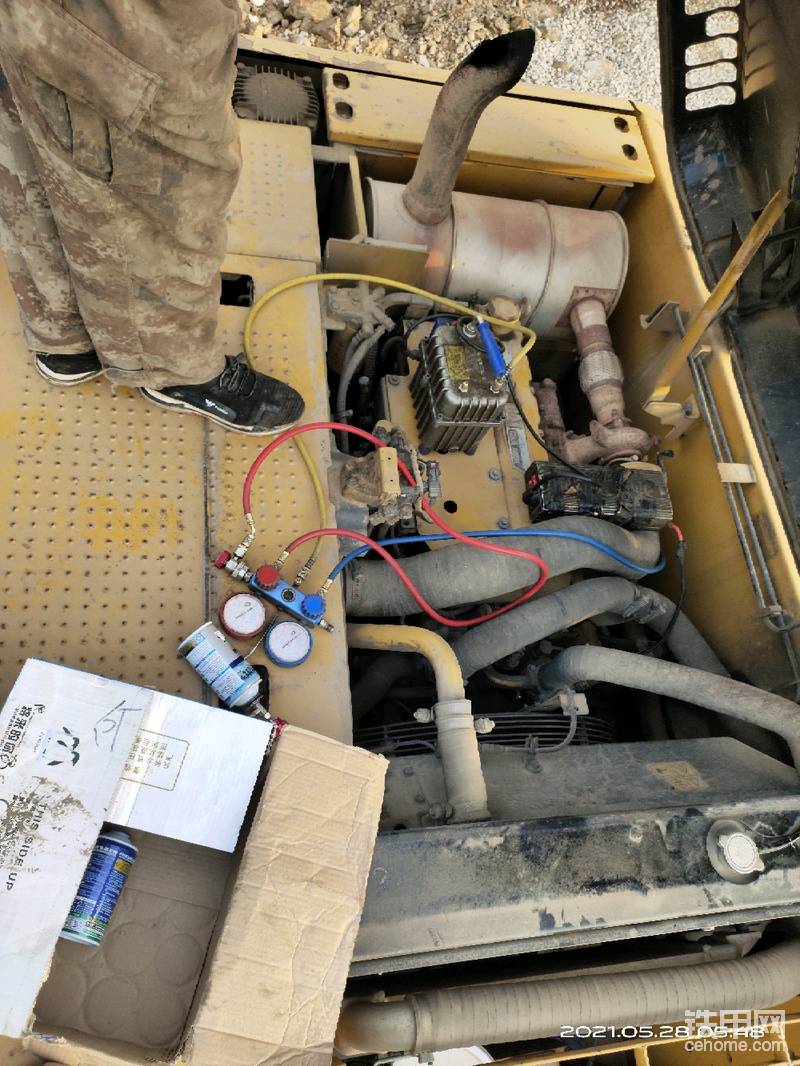

夏天的时候更换过一次密封圈,空调显示E6缺冷媒,打压后冷凝器密封圈老化渗露,更换后至9月底制冷正常,怎么空调好多部件和小松通用,虽然在最北的南方,可感觉夏天不贴个太阳膜,温度确实挺厉害的

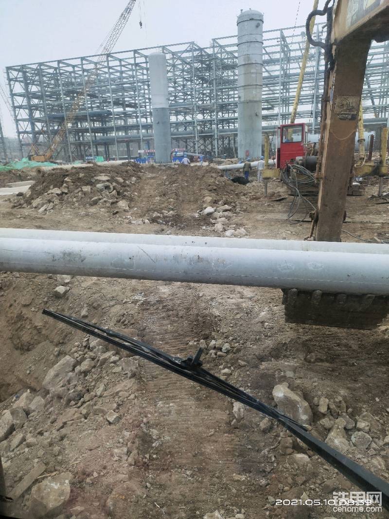

两根桩

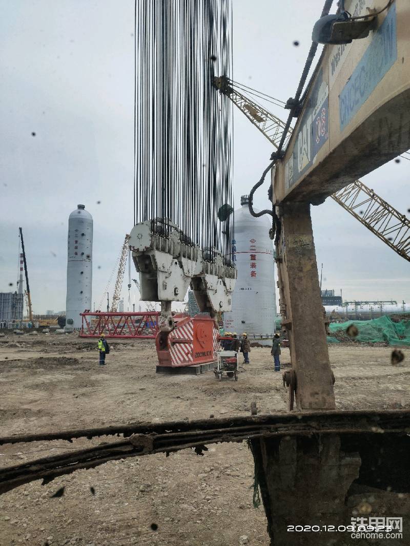

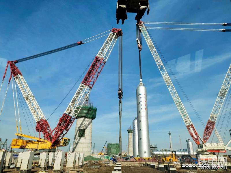

挖机和吊车抬起了重物。
