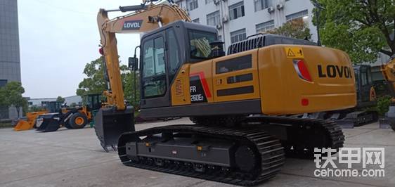

     说到雷沃重工,相信很多甲友都不陌生。因为雷沃重工在农机品牌上,包括农用拖拉机,农用收割机的领域有着很大的影响力,那么雷沃重工制造的挖掘机又如何呢?下面我给大家解说一下这个雷沃挖掘机的优缺点。
      首先咱们先说说这个配置。 日本五十铃4HK1发动机  配川崎液压!相信是很多挖机老板的首选。保养便宜更方便。省油更省心!之所以选中这一款挖机,也是因为配置高,然后销售价格给的很实在,比国产同级别还优惠10个W不等。底盘采用山推的四轮一带。使用寿命增加20%,加上3米宽的大脚,9个支重轮,干活更稳!

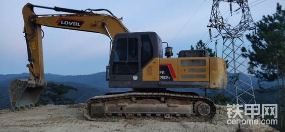

今年在山上挖山路,其实我觉得吧,像这种挖机底盘太宽了,不适合上山   挖的山路最少4米宽,折合下来挖的路程和120挖机差不多。不划算

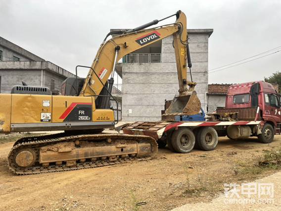

目前使用了快2000小时了。
目前使用了快2000小时了。
    雷沃220这款挖机的缺点也很多。 虽说五十铃发动机省油,但是力气不够大。 不过这个12升的油耗还是挺欣慰。 还有就是驾驶室真的感觉非常简陋,没有那种高级感。毕竟几十万的挖机做的这么一般般,不应该啊。  油漆也很一般,特别是屁股上面还刮了腻子,一旦磕碰就会掉一片,影响美观!

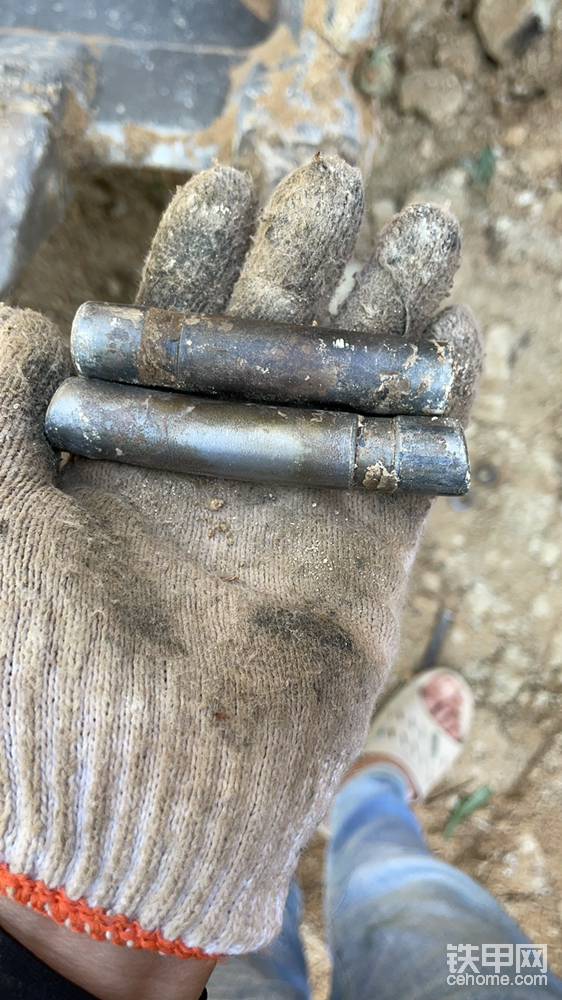

像这种销子对于20吨挖机不够用,后容易弯曲。所以准备换大牙根!

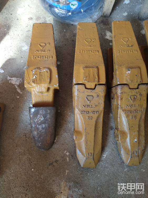

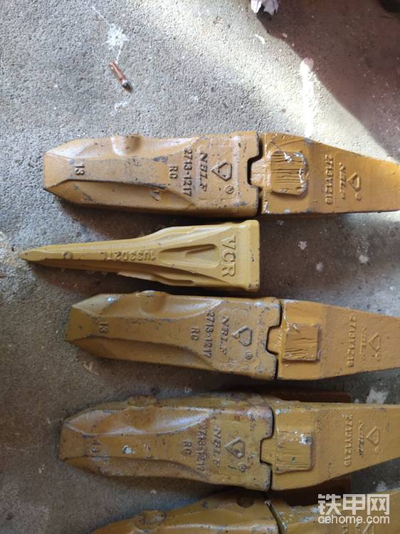

原装牙齿明显比新买的牙齿小一截
原装牙齿明显比新买的牙齿小一截
中间是原厂牙根牙齿  才8斤一个,旁边钻石的14斤一个

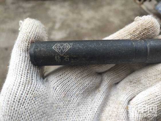

钻石牌的销子
钻石牌的销子

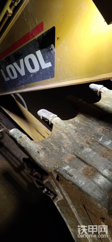

土方斗太单薄,才1800小时就磨成这样,准备割掉换新刀板和牙根。
