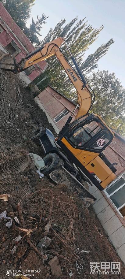

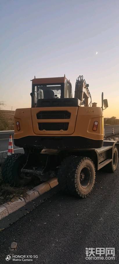

外观
外观
个人认为外观还可以 挺漂亮的,我是很喜欢的!

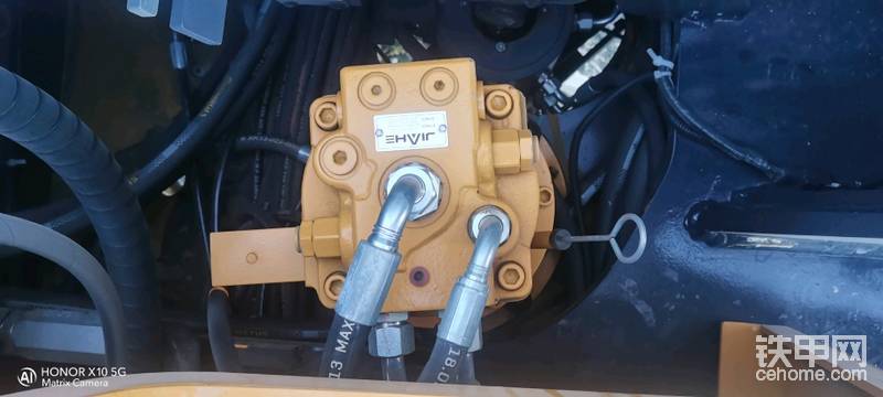

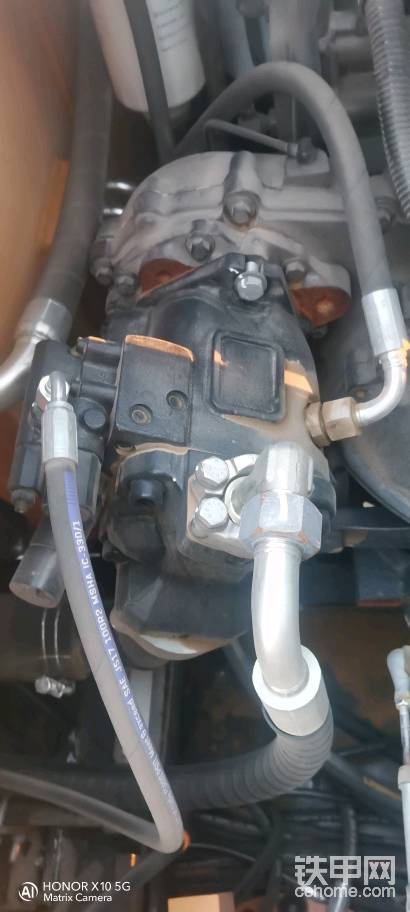

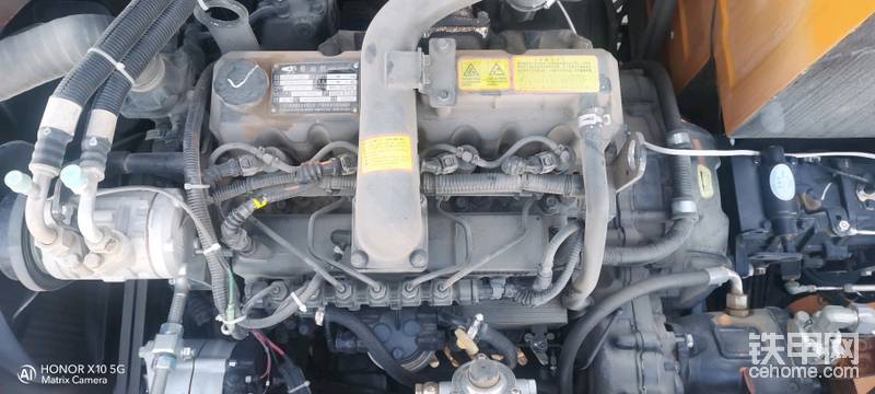

力士乐  赫斯克   伊顿先进三大破  液压系统没啥可说的    全进口   国产机老三样  力士乐柱塞泵   赫斯克阀   回转换了嘉禾的标   不是先进就是伊顿   玉柴485涡轮增压发动机

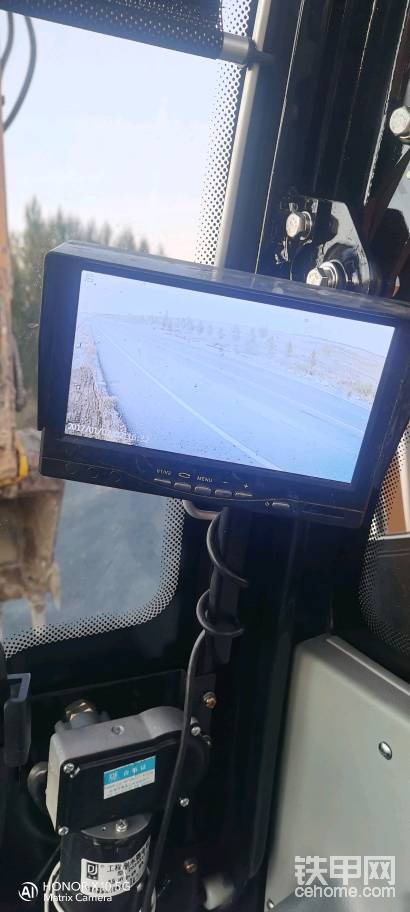

恒特150的影像系统  从旧车拆除的时候把前置摄像头丢了   买了一个摄像头 目前还没到货

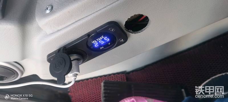

自己打洞安装的车充  带电压表  预留一个空洞  打算自己接一个气管  按个气管 方便打扫卫生

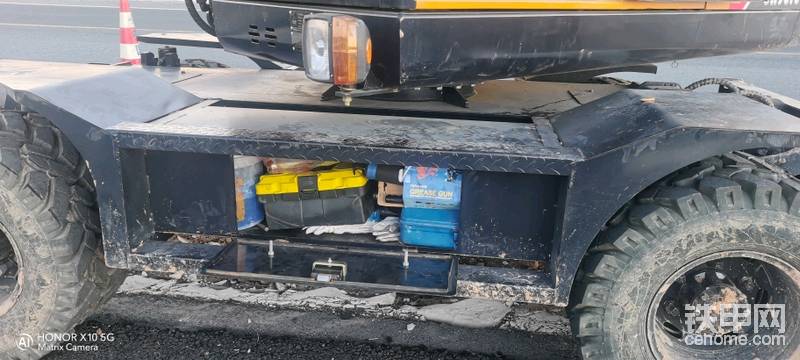

工具箱  真的大  一桶黄油  两把油枪  三个小工具箱   一瓶氮气  一根锤杆  一个加油泵  好评  必须好评
自己接了一条白色线  监控和车充用  保险在驾驶室里

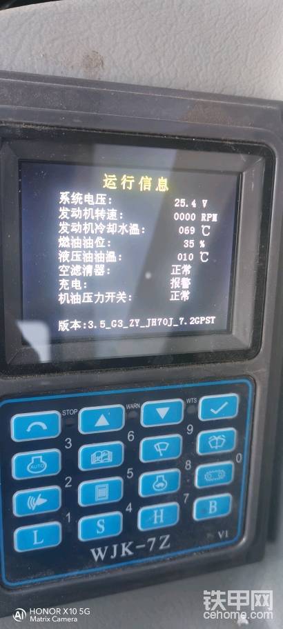

这电瓶属实小了点  北方的冬天  都怕启动不了

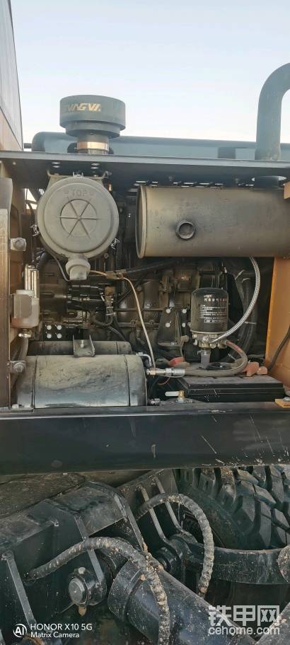

发动机  散热器   气瓶   空调  工具箱   分配阀   位置都还好   唯一缺点就是散热器盖子是用螺丝固定的   现在还好  春天树种子满天飞  怎么清理?每次都得拆螺丝!  必须差评

  玉柴的发动机  不用多说   一天十小时  1500转大概得需要30升油   目前我工作就是怠速  这个比较神奇   怠速900   抬起先导锁  自动加200转速  1100转速   已经能正常干活   不憋车  不掉转速  大概一天20升油!

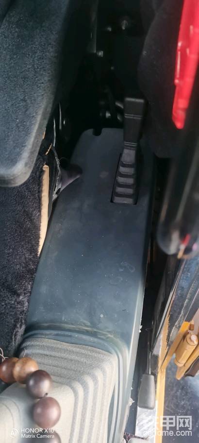

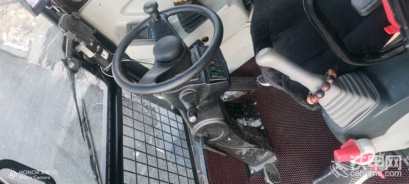

其他问题   内饰太差了   农机气息扑面而来  真的就差这一点成本啊   就这个内饰   已经没法再简陋了 真的  我是没法形容  自己看图片吧
