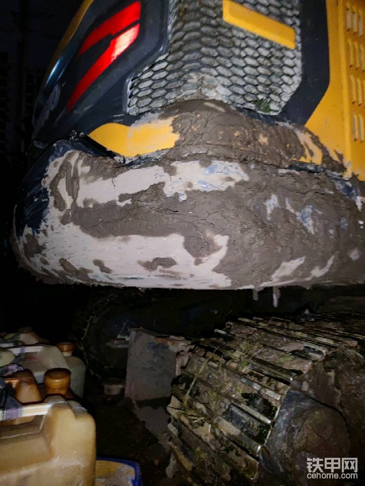

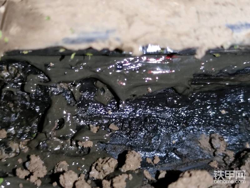

挖机在泥地里干活,旋转大盘进泥浆了怎么办

哪有这么容易进泥浆,除非密封条坏掉,最多进点水

没办法,用黄油灌吧,把泥挤出来

只能用黄油将油泥挤出来,一个人在挖机上缓缓回转,一个人在下面随着回转不停的打黄油,直到挤出来的是新油就行了。

泥不多的话用水冲洗一下就好了

加黄油
