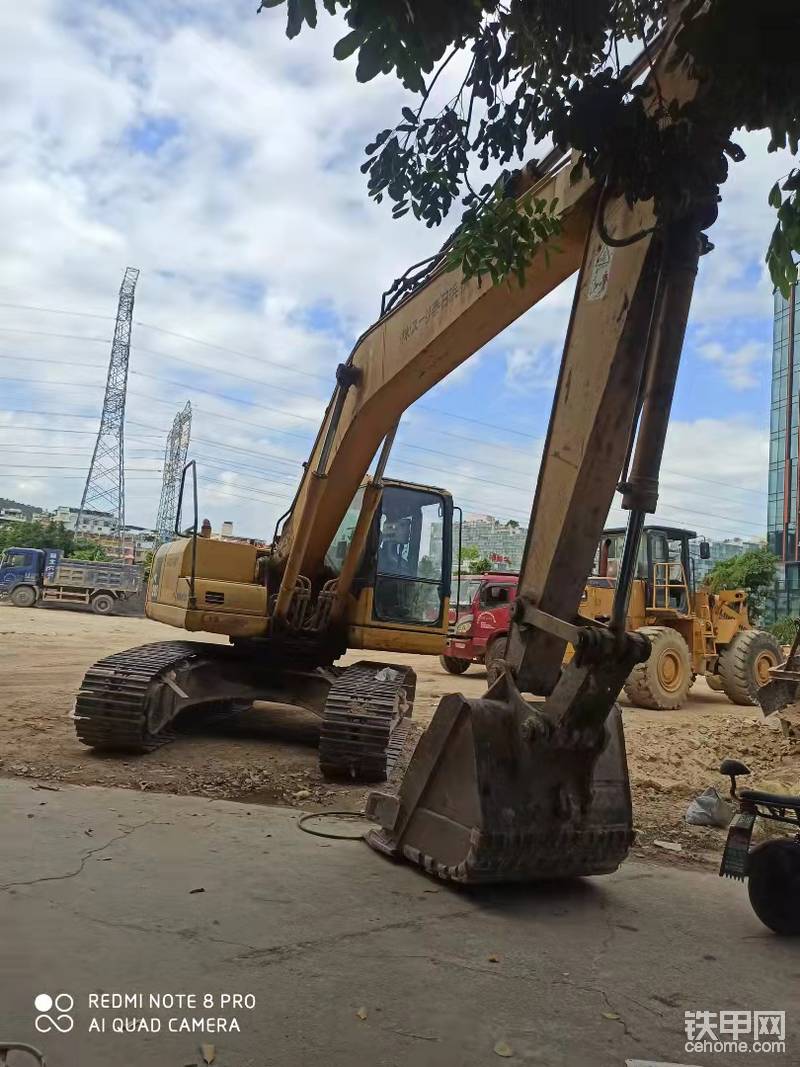

这台小松PC200-7就是老板刚刚从其他老板手中购买回来的。工作了没有多久,就出现了副水箱水位报警和液压油温高的故障报警。这种问题其实对于很多修理工或者机主来说都算比较常见的简单故障。去到现场,测量副水箱来电电压正常,直接更换一个水位传感器就可以得到解决。因为副水箱的水位传感器其实也就是一个开关型的传感器。有水的时候,是通路。没水的时候是断路。故障很容易判断。(如果各位没有万用表的情况下,可以直接将来电插头用条线短接一下就知道线路有没有问题了,如果线路没有问题,就是副水箱传感器存在的故障啦!)

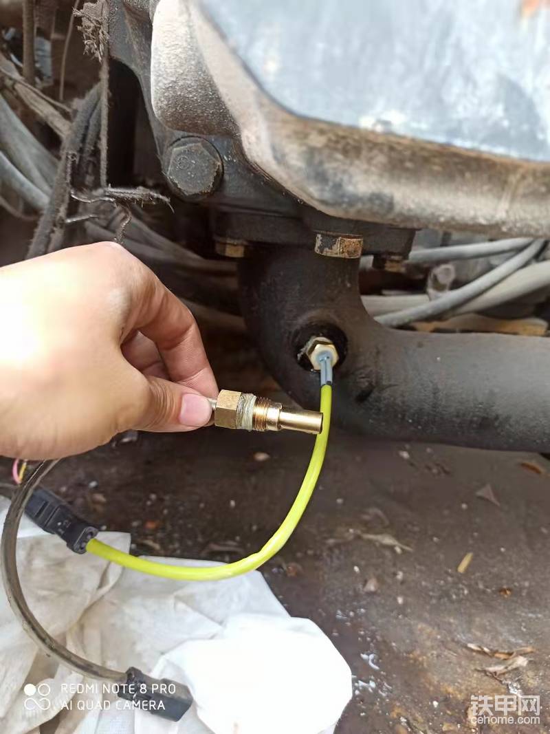

  对应液压油温报警,很简单。去到现场客户机子已经停了很久了,但是温度依旧显示很高。所以直接更换液压油温度传感器,问题就可以得到解决啦!
下图就是我更换液压油温度传感器的图片。由于要自己拍照,自己动手,所以也就大致拍了几张图片给大伙参考一下。最主要的是大伙能听明白我说的是啥就行。不明白的可以再多看几遍。或者微我。

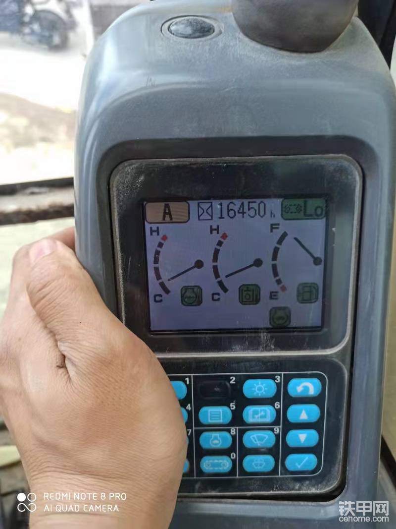

没错,这个显示器显示的是更换了液压油温度传感器和副水箱水位传感器的照片。一切已经恢复正常了。这个简单的故障现象报警其实自己大概了解一下,也可以动手解决的。奈何老板还是不太明白,只有亲自去到现场给老板更换啦!
  水位高,油温高,先不管实际性高或者低。这点我们先不说哈。太多东西要讲了,一时半会讲不完。我们来说一下,系统如果感应到液压油温高或者水温高,系统会默认进入保护状态,这个时候就是会限制机器的功率输出了,所以即使你的水温油温不是实际高温,但是系统就是这样,他感应到了,就会做出相关的限制。下面给大家来一张小松这款机子的限制逻辑。看到这里了,喜欢的老铁还不给我多来几个赞,几个转发?哈哈。。。。。。。。当然你能点赞我会更努力的更新帖子滴!

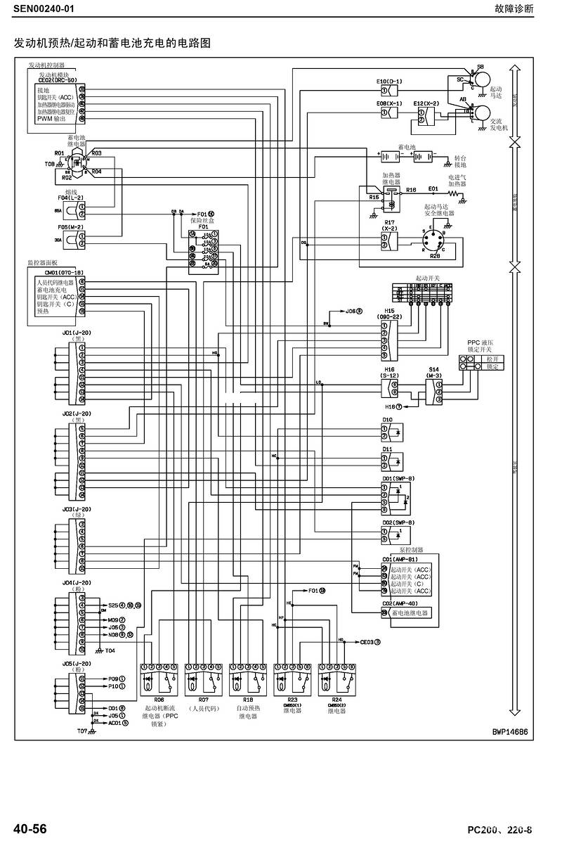

这个图就是一个启动电路图,其实所有挖机,包含汽车所有的交通运输有发动机的,启动的电路都是大同小异的,此处给老铁们参考参考,以后启动电路有问题,也可以应急启动先凑合着用(此图和上述内容无关!)
