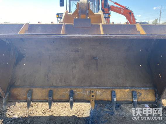

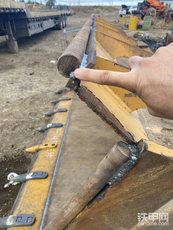

大家好,这一期精勇给你分享一下,我的铲斗整备方案,这台11年的龙工855B刚刚到家,铲斗的刀板两侧磨损有点严重,思量以后决定更换整块刀板,装载机的刀板和斗齿就是装载机的“牙”,牙口不好怎么高效的吃东西呢?

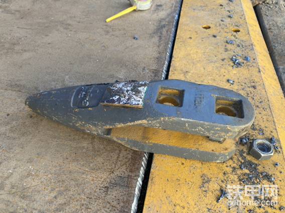

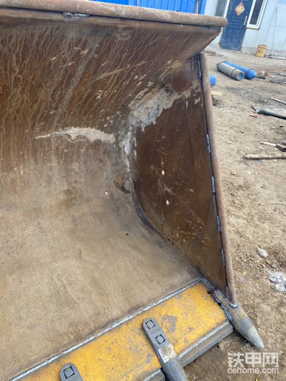

  考虑好整备方案,量好尺寸开始筹备材料了,250mm主刀板自己发货,斗齿是龙工原车好哥们给的一套全新的,铲托用板钢加固,尺寸是:100mm宽 20mm厚,立板和铲斗上沿用直径35mm圆钢加固,斗齿中间主刀板底部用报废的主刀板固定,原汤化原食了
师傅干活就是快,不到半天主刀板已经开始准备校准和固定了。

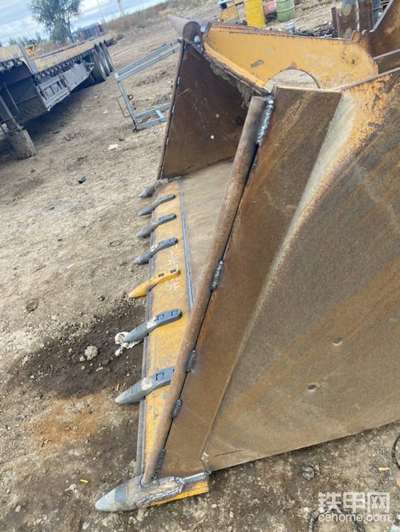

焊接主刀板必须哒坡口,焊口干了三遍,部分干了四遍,二氧化碳保护焊,用的1.2mm焊丝。注意的是在大面积焊接之前要均匀的点焊固定好,避免一头强电流大面积焊接导致其余部位形变。

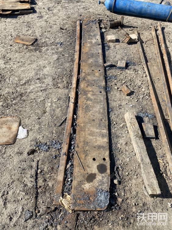

这是割掉的主刀板,大家可以看出来,两侧磨损严重

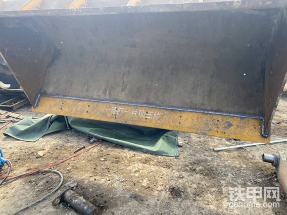

甲友们大家看看加固的怎么样?希望能对你加固铲斗有个参考作用吧,我是精勇欢迎大家在评论区留言互动!
