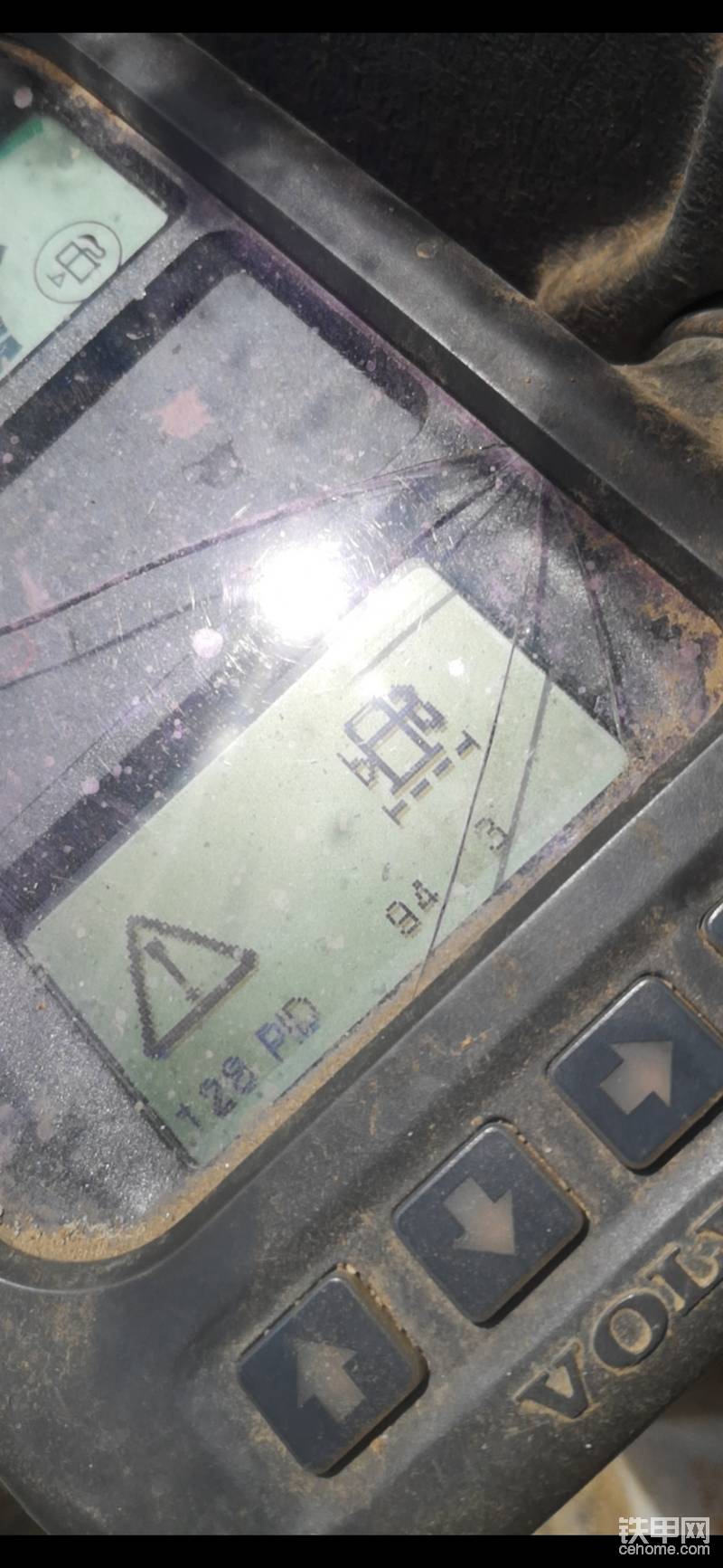

沃尔沃210报警故障码128PID 94 3

你的车问题解决了么?我的车也是一样的病,能不能告诉我怎么解决的?
霍工
2021-09-17
柴油柴油压力传感器故障,可以先拔掉,是圆插头,拔了会报警94-5

铁甲臣差
2021-09-15
只要能干活问题就不怎么大
挖机小伙,陈鹏
2021-09-15
不用管,不影响干活
回复(1)
挖机双尾蝎258
2021-09-18
不管,会不会有其他影响
回复
我的未来你来过
2021-09-15
128PID94 3燃油供应压力传感器
回复(2)
我的未来你来过
回复挖机双尾蝎258
2021-09-15
干活没影响就这样吧,先不用管它
回复
挖机双尾蝎258
2021-09-15
不去管它可以吗?谢谢
回复
