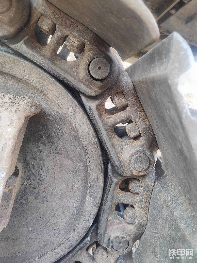

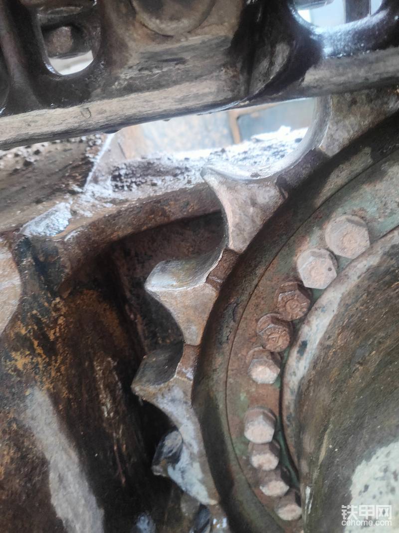

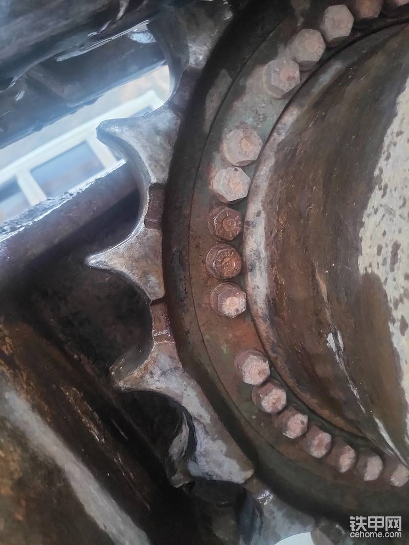

现代275链节筒破损啥原因
飝爺敢爲天下
2021-09-11
驱动齿磨损导致的,更换链筋更换驱动齿既可解决
福建铁甲(小戴)
2021-09-04
建议全部换
列夫托尔斯泰
2021-09-04
两边必须同时换,托链轮也得换,同时检查下左右两边涨紧油缸缺不缺黄油
浪子回头~挖不换
2021-09-04
建议更换
铁甲臣差
2021-09-03
驱动齿和链筋都要换了
沧桑的挖哥
2021-09-03
驱动齿都成什么玩意儿了?还不换?
武冈挖哥
2021-09-03
一起换最好
德国小钢炮
2021-09-03
看样子是质量不过关啊。
40岁学挖机
2021-09-03
该换了!原装的换了再怎么换新都没卵用
噢吼
2021-09-03
这个得看你自己
