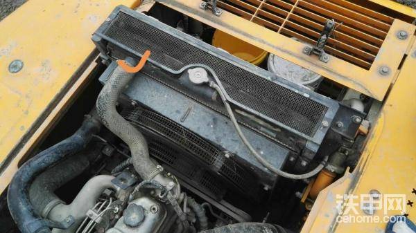

1、增大水箱进风量,加速散热。打开挖掘机两侧的偏门,使散热器进去的风量变大,机舱温度可迅速散出,从而降低水温升高的速度。

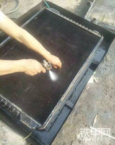

4、温度降下后,清洗散热器。待温度降下来后,检查散热器、冷凝器与水箱之间的灰尘是否过多,用高压气体彻底清洗,保证水箱和冷凝器有良好的散热性能。平时也应注意擦拭冷凝器与水箱之间的灰尘。
