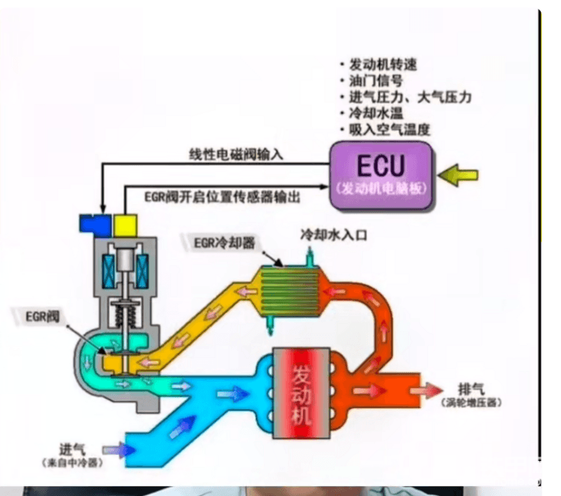

EGR阀堵死会造成发动机掉速冒黑烟,严重的会熄火,挖掘机EGR阀属于废气再循环之一,由EGR阀和冷却器两部分组成,主要作用是降温和循环,EGR阀将进气管的废气量进行控制,冷却器降温后在回流的作用使废气降温以后在次进入进气管,降低发动机的温度,提高发动机的燃烧功率,减少氧氮化合物的生成,EGR阀损坏,如果短期使用可以把EGR阀堵上,但是千万不要长期堵住EGR阀,会减少涡轮增压器的寿命,还会导致发动机憋车,油耗增加
