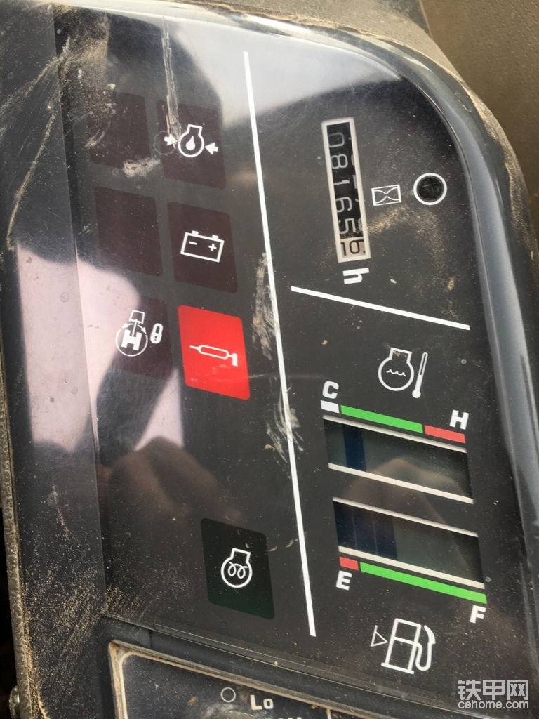

这个什么故障灯
飝爺敢爲天下
2021-09-08
这个报警灯的意思是需要加注黄油。
浪子回头~挖不换
2021-09-04
需要保养打黄油了
挖机小伙,陈鹏
2021-09-01
打黄油
回复(2)
隧道斜井
2021-09-01
好像干6的小松
回复(1)
挖机越女剑809
2021-09-02
60-7
回复
粤L-小简单
2021-09-01
你这个应该是小松60-7,这个标志是打黄油的报警。在驾驶楼后面电池上面有个圆圆的,里面有条弹簧,隔壁有个表板可以设置的,慢慢研究一下,希望能帮到你

涡轮增鸭鸡
2021-08-31
估摸着是预热塞

我的未来你来过
2021-08-31
什么车都没说
回复(1)
挖机越女剑809
2021-09-02
小松60-7
回复

知道怎么取消不
