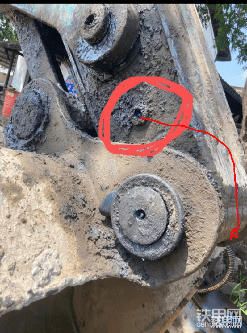

神钢200超八这个黄油嘴是打到哪里的黄油
飝爺敢爲天下
2021-09-09
是的
挖机小伙,陈鹏
2021-08-30
是的,马头的黄油嘴
德国小钢炮
2021-08-29
是给马头套润滑的,原车销子上没有黄油嘴,你这个销子是换过的。
铁甲臣差
2021-08-29
斗轴的
浪子回头~挖不换
2021-08-29
x斗轴的黄油
梦想挖掘
2021-08-29
就是打斗轴的
ycd521
2021-08-29
是斗轴的
君临挖世界
2021-08-29
打马拉头轴的,你这个马拉头好像换过了,从轴上直接打就可以了,这个黄油嘴没用了
武冈挖哥
2021-08-29
斗轴的
我的未来你来过
2021-08-29
正常来说是这个黄油嘴的油道是通到小臂马拉头的斗轴的,出厂是这样的,但是你这个车要是换过马拉头和斗轴了从轴的旁边打油了,那个油道还能不能用不知道了,可以打一下黄油试试,如果不从轴的两头冒出黄油来那就是不能用了,黄油都存在小臂里面了
