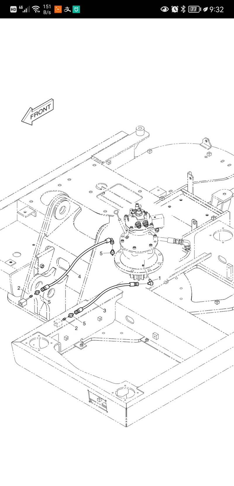

有谁知道斗山75ACE的这2个黄油嘴的位

					2021-09-08我也想问这个问题,用不用挖机支起来,把下边装黄油的地方打开,往里边塞黄油啊? 回复(1)

					2021-08-303号是对应减速机。4号是对应转盘 回复(0)

					2021-08-23转盘打黄油的地方 回复(0)

					2021-08-23左侧4是轴承润滑。半个月打几下。右侧齿轮润滑一周打一次。打五下转半圈再打五下就可以了 回复(0)

					2021-08-23转盘和轴 回复(0)

					2021-08-23回转转盘,500小时打一次就可以了 回复(0)

					2021-08-233和4它标注在软管上,就是代表是软管。就是指的这两条软管通到旋转马达齿轮和轴承润滑的 回复(0)

					2021-08-22都是给回转齿圈和回转支承润滑的,这个部位大概一个月打一次就行了。 回复(0)

					2021-08-22没有就不用打 回复(0)
不用,一个是往旋转马达下面轴承打油的,一个是往转盘里面大齿圈打油的
