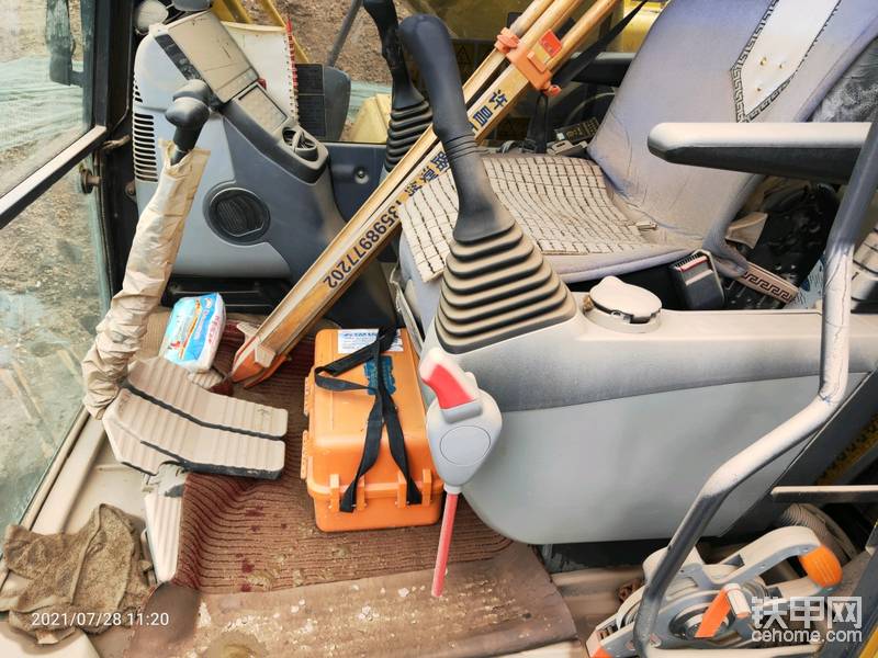

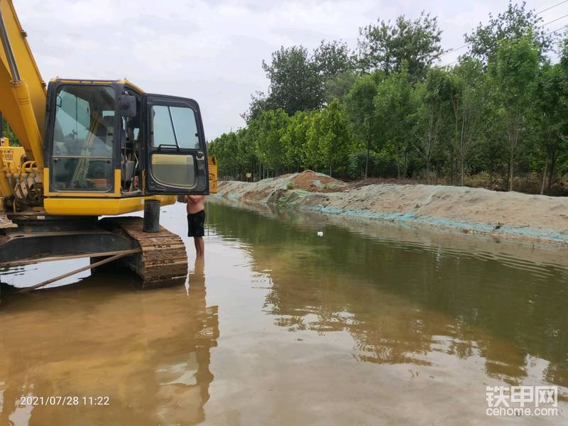

师傅们你们好,小弟的挖机在新乡干活

如果水没过机身,水是进不了液压,看柴油箱,打开底阀放水,如果没沉水,证明水没入油路,看发动机底壳排机油,是否有水沉淀,没有就没多大事,请吊车吊拖车去找有高压清洗全车,电脑板拆下,显示电脑拆下,送修,买入全车线束,对线整更换:,对保险合用洗板水清洗,花你很多时间金钱,水泡机三大件没水动,就专攻电路,如:三大件都进水,找小松代理商有修机郭整车反修

事已至此,尽量修吧。
飝爺敢爲天下
2021-08-19
和施工方协商协商,看能不能承担一部分。

线路是关键
manwang-
2021-08-15
那发动机肯定进水,液压系统也进水了,电器要检查,见我给你的链接,没有几万修不了—这封信是我7.22写给河南甲油处理进水机器的。

多花点钱也要尽量小松原厂修理

需要看进水多少,电脑版液压油箱,发动机的进水程度

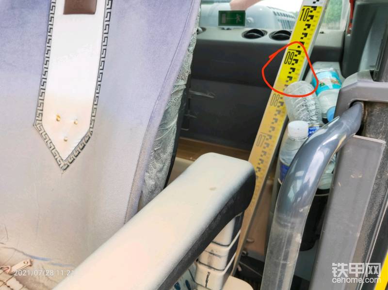

淹到什么程度,如果水刚到驾驶室就没事,如果淹到发动机顶就麻烦大了,至于维修价格没有固定的,自己多问问。
