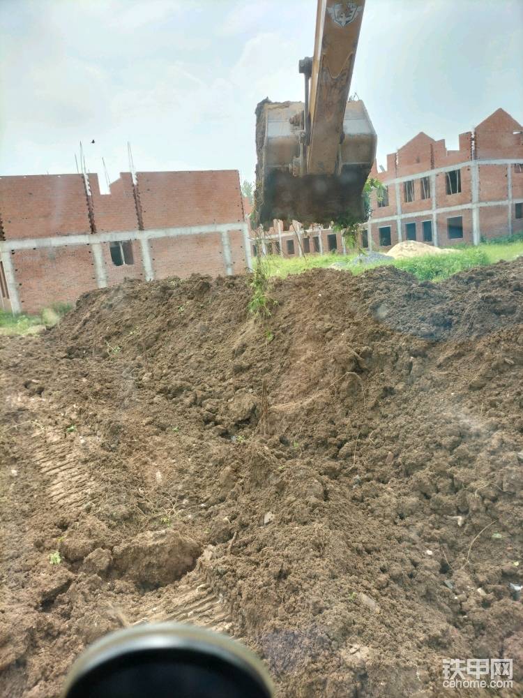

这里是农村建房用的基础,分了两次回填,因为这样工人好施工。为了好施工,开挖时也是大面积开挖,等把下面的砖砌好以后,还第一次土,现在是第二次还土。

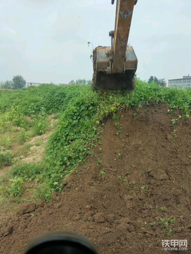

首先先把大土甩进去,然后再进去平整。甩土不是什么技术活,但是也要考虑车的占位。机器要站在适中的位置。靠近基础太近,够不到太多的土。靠近土堆太近又甩不进去。所以要站在适合的位置。
由于这个季节雨水比较充沛,基础里的土都是比较容易陷车的。所以不能盲目的进去,视频中可以看到。因为基础挖的都是要求比较大一点的,所以挖机的站位也不能靠得太近。在甩一段前行时,要把挖掘机履带下面垫一下,尽量避免机器大幅度倾斜和陷车。
如果在回填时遇到比较大的块块,那要尽量把它放在下面。如果你放在上面,你上去平的时候很可能会再扒拉到,然后扒来扒去很不方便,还没地方放。所以尽量把它放在下面,如果太多的话或者没注意到那样也没关系,在平的时候。要注意赶在空房间的位置往下挖个坑,然后把它放进去。什么位置是空房间,可以超出地梁上的钢筋,一般有钢筋的位置,对应的横竖都会有地梁。要罩在中间空的位置,我就可以避免了。

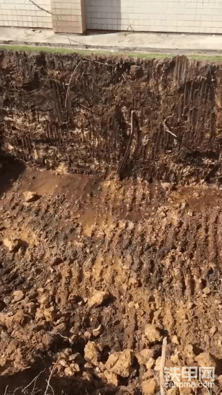

等甩完土以后,上去平的时候。这个时候尽量避免挖机直接压过地梁。我这个视频中没关系,因为土太多不用在意。如果在土比较薄的情况下,尽可能把地梁两边给垫厚点。尽量别让地梁受太多力,既使你知道根本压不坏,但是人家会不高兴的,何必找那个麻烦呢?
等到把土都甩完了以后,上去平的时候。要注意尽量别扣到地梁了。我这里没事,他们要求还要抬高20公分。自然不用考虑会扣到地梁。但是有的要求跟地梁一平,那样就要稍微注意一下。即使你没给他扣坏,但是人家也会不高兴的。
如果有要求跟地梁一平的,那样我们就应该试探性的往下整,一层一层的反复往下。在接近地梁的时候动作不要太快,看杠精对其的位置,可以知道地梁大概的位置,然后用挖斗轻轻的往下捣,捣到硬的东西那就是地梁。然后轻轻的往后慢慢扒拉,那样就可以搞得跟地梁一平。
还有就是有的要求低于地梁的,也是利用此方法。用话筒慢慢的捣一下地梁。知道地梁的位置以后。然后在错过地梁位置的地方往下再深一点,人家要求深多少就下去多少。最后就是整平的操作,尽量给他整平,以后工人好施工。如果有要求压一遍的就用履带给他压一遍,不要求压的就不用压。
