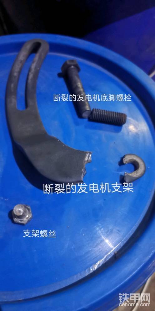

起初以为是发电机碳刷磨损或者发电机调节器故障,打开机器盖检查,发现发电机歪着,地脚螺栓冒出来了,皮带松动。仔细查看发现地脚螺栓断裂,发电机支架在固定螺杆的地方断裂了。没办法只能拆发电机支架了。非常不幸,可能是地脚螺栓和固定直接都断裂的原因导致固定支架的螺杆变形了吧,在拆支架的时候螺杆意外断了! 这下麻烦大了!

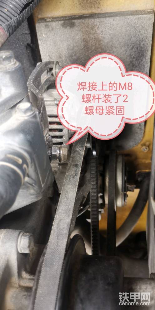

支架断裂了可以电焊焊上,地脚螺杆可以配一个,可是断掉的螺杆是个长螺杆支架装在缸体上,是把这个节温器总成和发电机支架一块固定在缸体上的。要拆节温器总成还需要拆水泵,因为其中固定它的一个螺母在水泵下面。

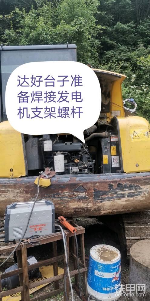

为了避免出现意外,决定拆水箱护壳,拆风扇,拆空滤,拆补水壶,只有这样才可能在断的螺杆上焊上一个丝杆,这样就可以安装发电机支架了。

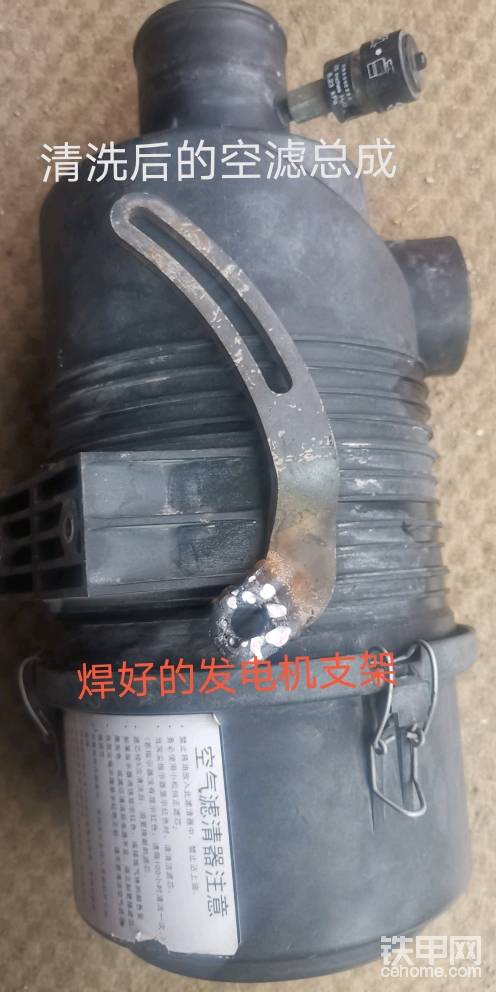

这里附件10公里都没人,更没有修理工,只有自己动手维修,由于不是专业人员,勉强把支架焊好,打磨平,把8MM孔加大到10MM,防螺杆焊接后直径变大,支架无法安装到位。
经过不断努力尝试,终于将发电机安装到位。好了,隐患消除,机器正常工作了!所有的辛苦都值得!
焊好的发电机支架
焊好的发电机支架
