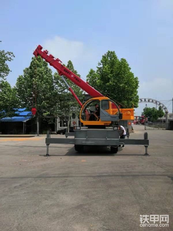

都说中国机械看山东,作为机械生产的大省山东有许多我们耳熟能详的机械大厂,光能放到嘴边的都不下十几个,作为机械生产大省,当然也是机械创新大省,最近就看到一个很个性的设备,勾起了我的兴趣,索性就找厂家业务员了解了一番。
这设备我每天朋友圈都能看见业务员在发,当时就想着,这样的设备究竟是装载机出了轨 还是吊车劈了腿。还是拖拉机第三者插足了亦或者轮挖变了异,能越野,能吊装,难道外国人的正面吊已经被我们国产厂家征服了?

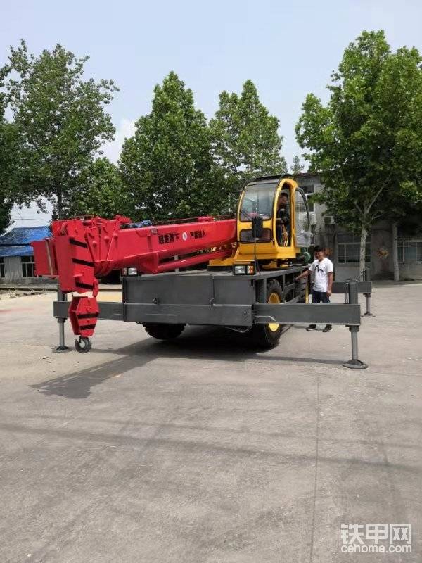

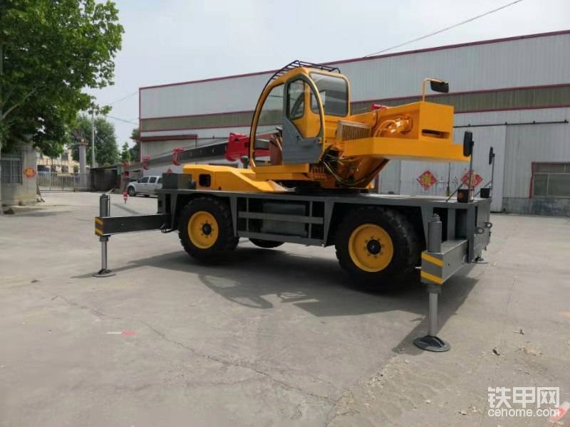

话说业务员也挺难,他发一个视频,我问他一次 ,终于让我找到了 ,越野吊是怎样打造的,首先,需要一个农装的动力总成,包括发动机,和液压驱动行走的系统,吊车的液压力的来源也来自这台装载机的动力。其他框架部分自己加工
车架加工完成以后,匹配山东老家的四驱桥,这些桥相当成熟,很多轮挖都在用这玩意,四轮驱动,可以转向,承载力也相当可以。

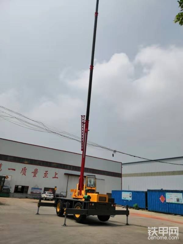

后边的事儿就简单了,安装吊臂,轮胎,采用类似于轮挖的上装结构,可以旋转,还不影响行走机构,就说厉不厉害吧!不亏是中国人,就这么有想法
哎哎,三天五天十天八天,动力系统,吊装机构,支腿机构安装好之后,一喷漆,越野吊就打造成功了,可上山可下河,能搬运,能吊装,话说国外的正面吊,叉装车也不一样的道理嘛!
最近开始喜欢上这种设备了,干干散活,参与乡村振兴,是不是也不错,铁甲大军里,有没有大哥接触过这种设备的,究竟好不好用还希望大哥们出来讲讲。满足一下我的好奇心也好
