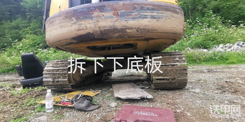

要拆起动机非常麻烦,打开机盖是看不到起动机的。先拆下发动机的底盖,在此可以看见起动机了,可是看不到启动机型号,只能拆下起动机查看了。

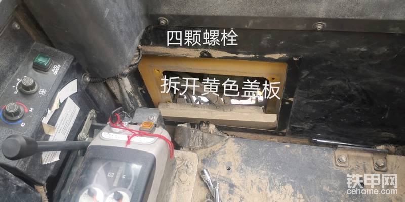

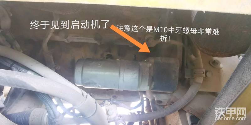

然后大动干戈开始拆驾驶室里面的隔板8颗螺栓,然后是4颗机舱螺栓打开机舱隔板终于见到小松PC56-7的启动机了,但是还是看不到型号。只能继续拆,这个M10中牙螺母非常难拆,空间狭小14套筒放不进去,差点拆滑了,强制砸进套筒,拆下了这个M10中牙螺母。不知哪个缺心眼的设计的这款起动机安装螺孔附件空间极其狭小,这个螺母用任何工具都难拆装。

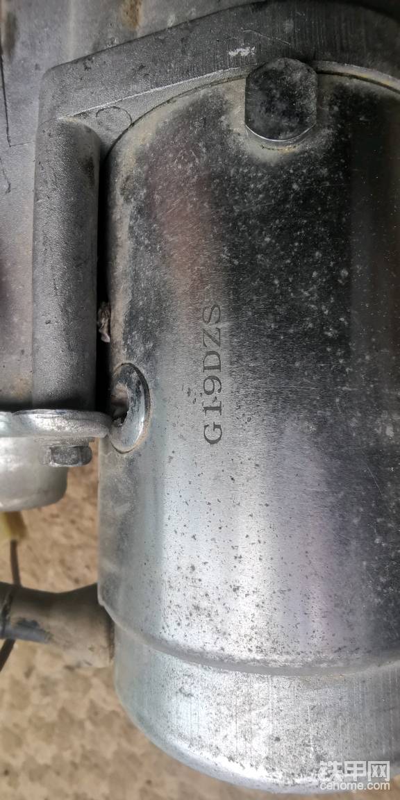

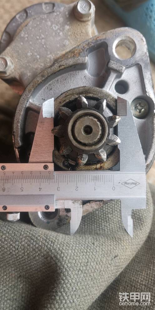

拆下起动机,终于看到起动机型号,为了保险起见,打开齿轮盖,测量了单向齿,长102mm, 齿直径35mm, 差点买错(长102mm, 齿直径32mm)。希望有同样故障的甲友也能自己动手维修起动机。
