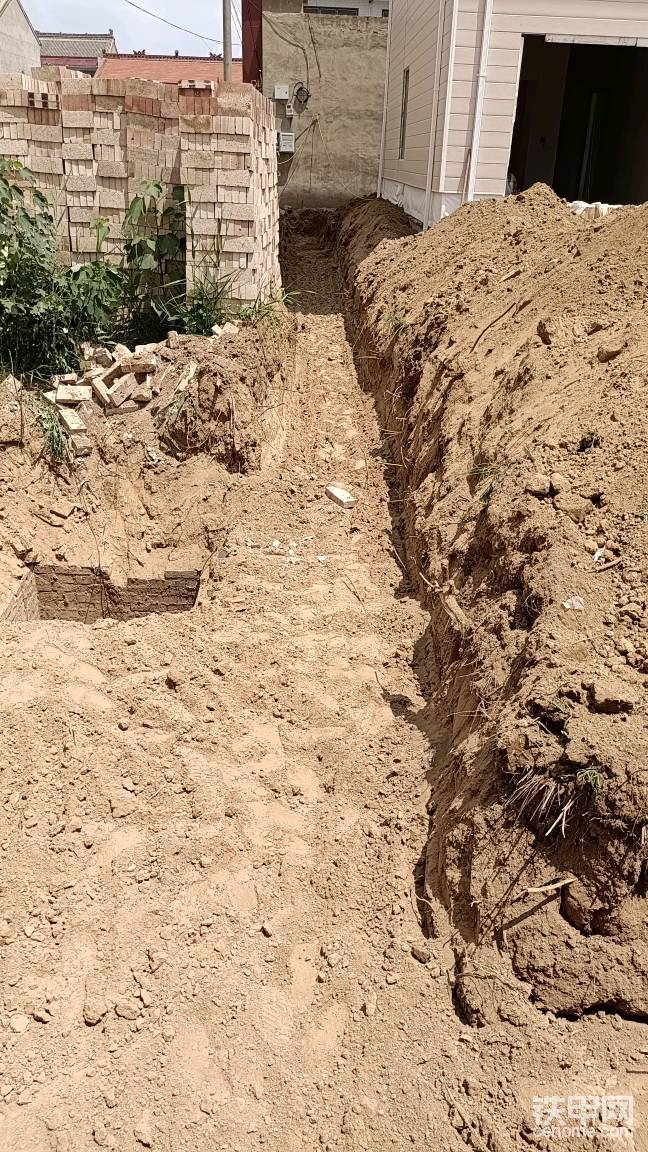

接到工头电话,想用挖机给二层上料,脑海里的第一反应是能不能上去呢😃,忙里偷闲的我就再次去现场看了一下,
还是上次挖围墙跟大门基础的这个地方,现在围墙已经砌好了,准备收拾房子里面,

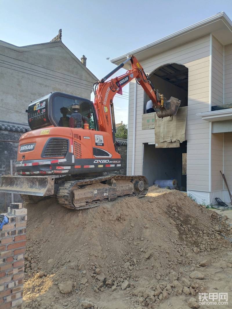

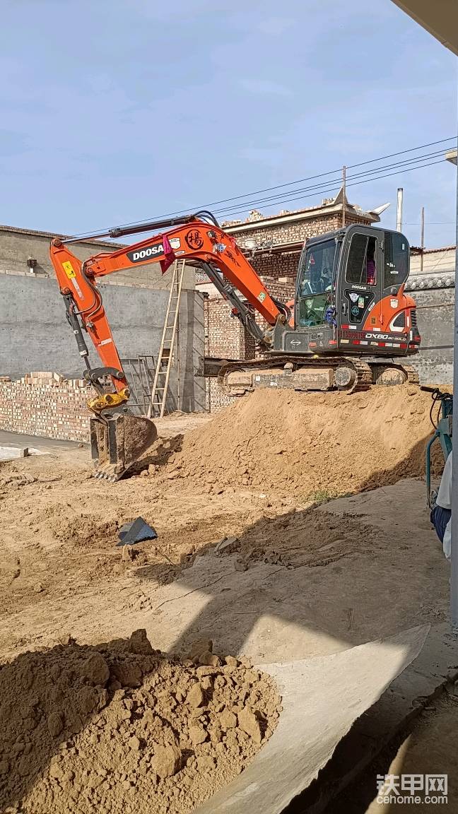

拉挖机过来,见了工头,工头说要在院里挖一口井,这就好办了,有土就好办事了,我咔咔的挖了一个圆井,直径3米,深三米五,我把圆井最后要回填的土放一圈,剩下挖出的土在窗台下搭了一个平台,这会正儿八经的开干
首先把土堆整平,就利用这些土了,用斗拍了拍,形成一个平台然后爬上去,,这是松土,爬上去平台肯定会被摧残,这时就要给挖机履带底下来回前后垫土,来回碾压,保证挖机在平台上能够站稳不倾斜,

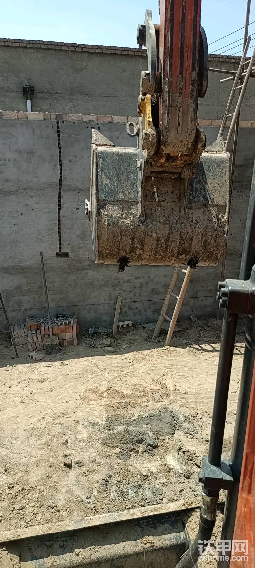

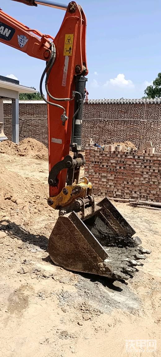

平台搭建结实以后,这时呐就要把挖斗给正着装了,这样呢料放在斗里举高高不会流出来,一切准备就绪,做了两组空动作试试火候

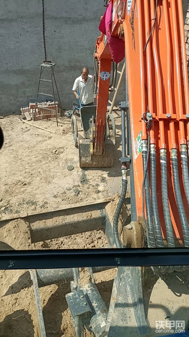

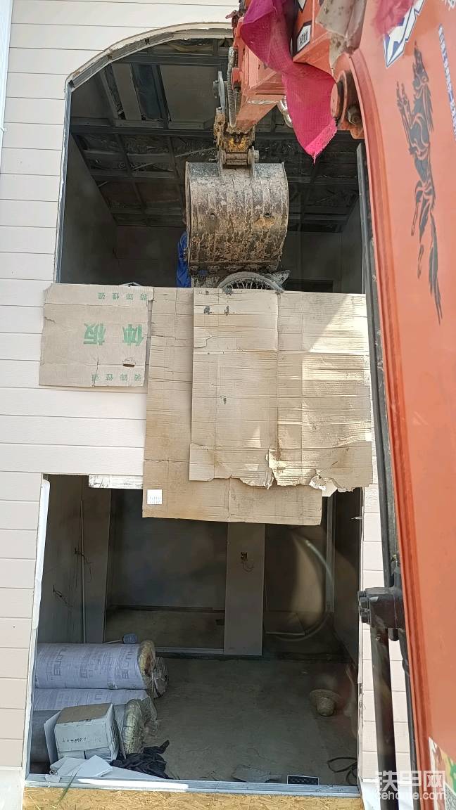

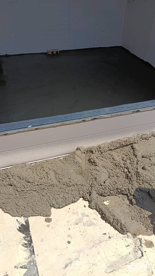

接下来就开始拌料,工人在外面拌料用手推车推的到在斗里,我就负责把送上去,斗里有两个洞,第一都没有注意,举起来会有水泥滴出来,我就在土堆上找了两个树根把塞住了,就不流了

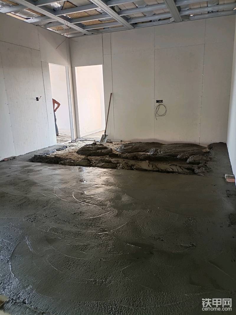

这一推车也没多少,就这样一斗一斗给送上去,送到上边再到在另一个手推车里,然后推到其他房间
就这样工人一间一间的给抹完,结尾还是退到挖机送料的窗口,然后坐着挖机就下来了
