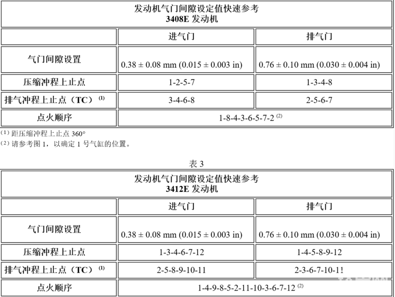

铁甲网首页 铁甲论坛 硬货来了,卡特彼勒3408,3412发动机气门调节数据 发帖 评论 硬货来了,卡特彼勒3408,3412发动机气门调节数据 发动机零配件供应 2021-08-06 2216 1 分享分享 卡特彼勒 维修资料 图片 发表回帖 全部评论 manwang- 2021-08-06 发这个没多大意义—代理商不用,人家自己有资料,别人一般滴不懂,看了也是白打工。 回复(5) y527464778 回复发动机零配件供应 2021-08-09 就是说夏天不能用30的吗? 回复 y527464778 2021-08-09 那么这两种齿轮油分别适应的环境温度是多少? 回复 发动机零配件供应 回复y527464778 2021-08-08 应该是GL-5,85w/90, 140 回复 共5条评论> 已展示全部评论 为你推荐 卡特彼勒D2系列挖掘机显示器之故障代码 电脑板知识君 2021-04-07 3189 2 深度剖析卡特显示器 电脑板知识君 2021-04-01 2890 2 最新卡特320GC液压泵流量调试方法 学徒转师傅 2020-07-06 4928 3 挖掘机维修资料 ks挖掘机维修资料 2020-04-21 3352 3 卡特320GC中文电路图纸分享 机械猫 2021-06-15 5141 7 全网最全卡特彼勒D系列维修菜单介绍 电脑板知识君 2021-04-05 3305 2
