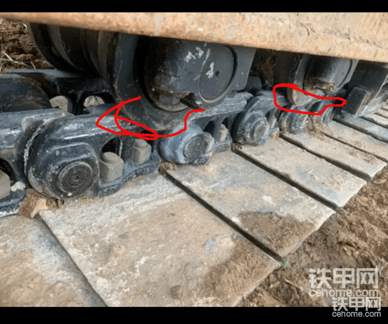

这只是表皮的一层漆面。应该是没关系的,如果支重轮和链筋都是新的匹配的话就没关系。
武冈挖哥
2021-08-05
全换了没,旧车换新件,不可能完全匹配
德国小钢炮
2021-08-05
这个正常。
铁甲臣差
2021-08-05
如果是一点点的话,没事,太大就不正常了。
爱新掘罗
2021-08-05
应该正常吧
我的未来你来过
2021-08-05
你这个主要还是支重轮边磨的链筋,使用一段时间再观察一下
我的未来你来过
2021-08-05
吃链筋的原因有很多种:更换的链筋本身质量问题,履带板磨损翘起来了,护链器尺寸不合适,链筋安转方向不正确,支重轮和托链轮的尺码和炼筋规格不一样,引导轮车架变形,经常在石头上面行走等
(山河智能)150
2021-08-05
驱动齿,装反了。就是这样 我就上过一次当 装驱动齿的时候要拉线 驱动齿和脱链轮导向轮是一条直线得才对
回复(1)
一辈子…巅峰
2021-08-05
先用用看
挖机小伙,陈鹏
2021-08-05
建议先磨一下再看
这是行家!底盘件别看是粗活,也不是安排装上即可。老机器不是换新件就可以的。
