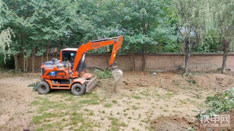

第一步就是把开头的地方垃圾一收,往后带着土,带着草皮往后走,操场的前半部分比较高,后半部分比较低,一直从前,深一点斗子,慢慢往后走。
往后带土,不能带太多,这样比较吃力,也不出活,土到一定量的时候,铲几斗子,往身后甩。主要的工作还是看平度嘛。  也是我大哥常告诉我,脑袋里要想去想象和要有这个大局观。

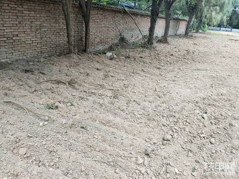

把操场墙根的小树,和土带了出来。
把操场墙根的小树,和土带了出来。
要求一个美观,有的杂草太靠前了,没法碰到,边边角角就让人工去干 。

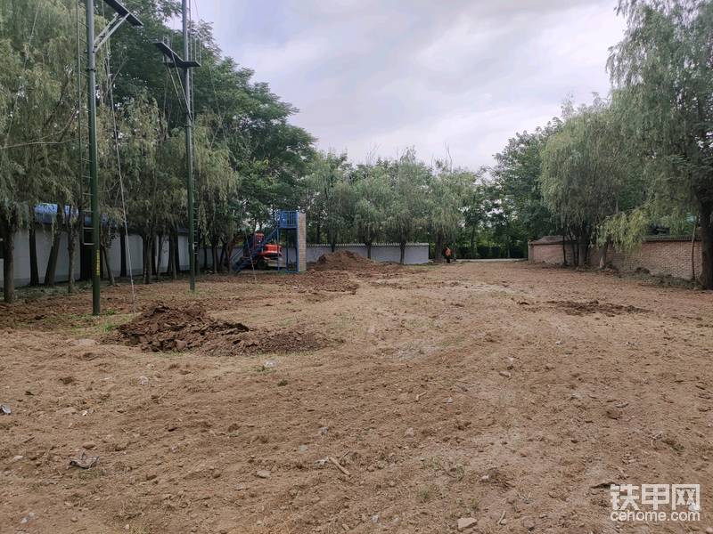

先是一条一条往后刮的草,带的土,准备先走一遍,把场地有坑的地方,高的地方也顺便弄好。
先弄个大概,最后在走一遍,这个活基本也就差不多了,需要细心,需要好好观察地势,很考验技术。
前后挖了两个大坑,把树干都埋了进去,先填一部分土,压在树干上,夯实,复埋第二遍,这样以后就不会塌陷,导致二遍工。
后半部分,挖机站的位置,地势偏低,之前埋树干的土,余出来很多,准备把这块铺平。

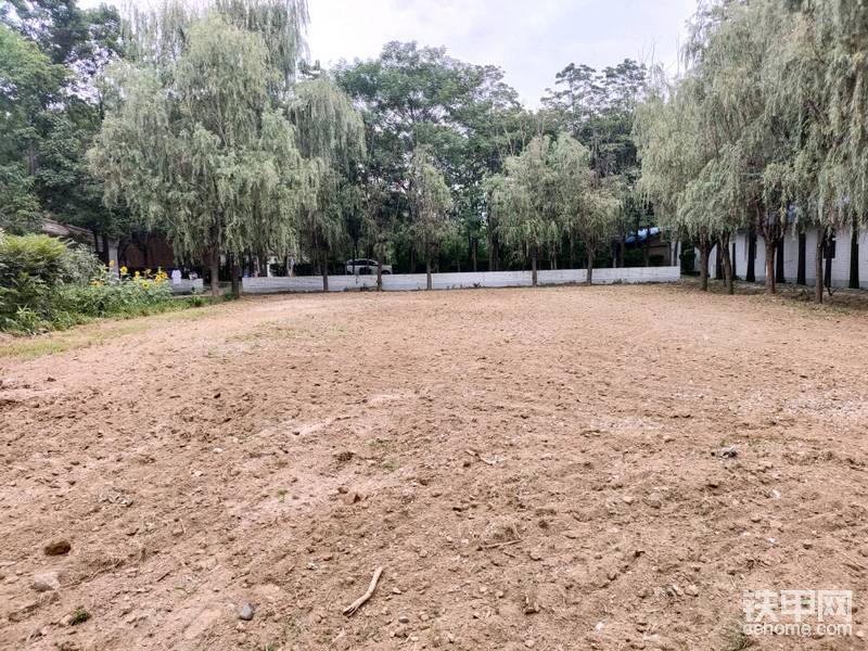

这是前半部分,差不多了。
这是前半部分,差不多了。
后半部分还差点,
可能到最后全都需要推土铲,走一边,轮胎再走一遍。  好好压平。
后半部分还差点,
