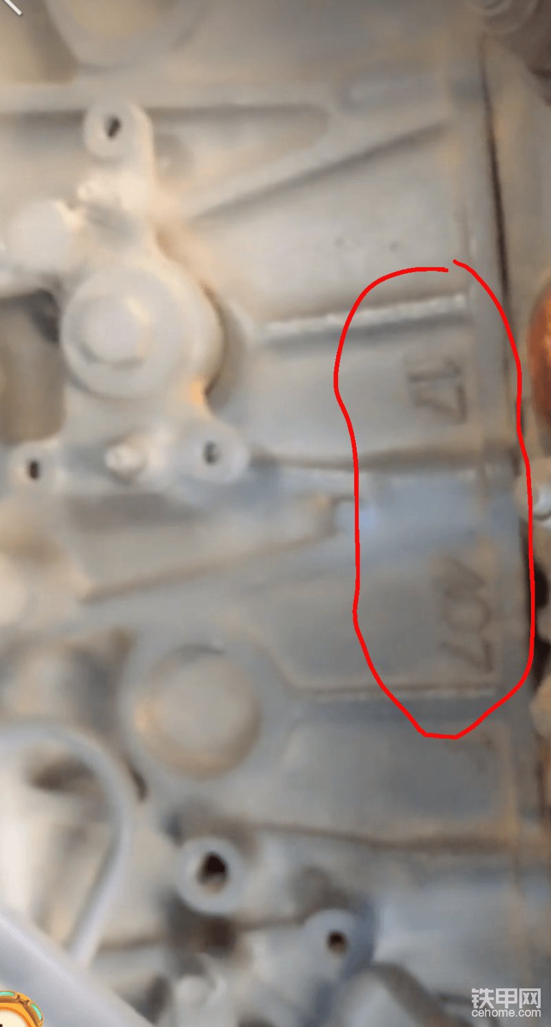

你说的日历五十铃发动机缸体上的数字,就是从左往右读的,假如像你说的:0312,那就是03年的发动机。就像下面这个图片的钢印,就是17年的发动机
我的未来你来过
2021-08-04

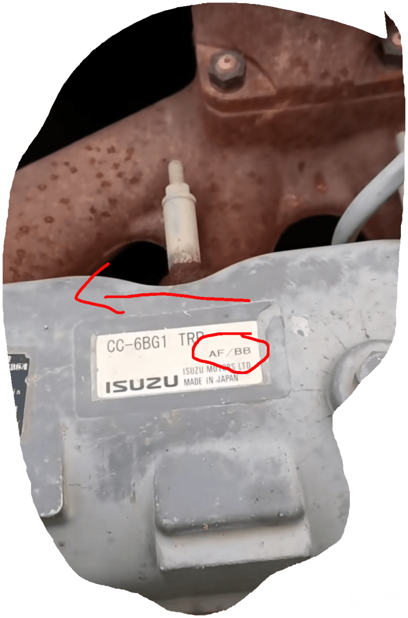

还有气门室盖上的英文标签也可以起个参考作用,花红圈的地方从右往左数,A代表0,B代表2,26个英文字母以此类推。以图片里的为例:AF/bb。b是1,bb是11年,A是0,F是5,这台发动机是11年05月份的。当然了,光看标签不准,造假很多,只是和你说的缸体上的起个参考作用。
我的未来你来过
2021-08-04
参照一下气门室盖上的标签和进气支管上的,直喷五十铃进气支管上也有年限,尤其是进气支管上的没那容易造假,气门室盖上的是容易造假,但是起个参考作用吧
