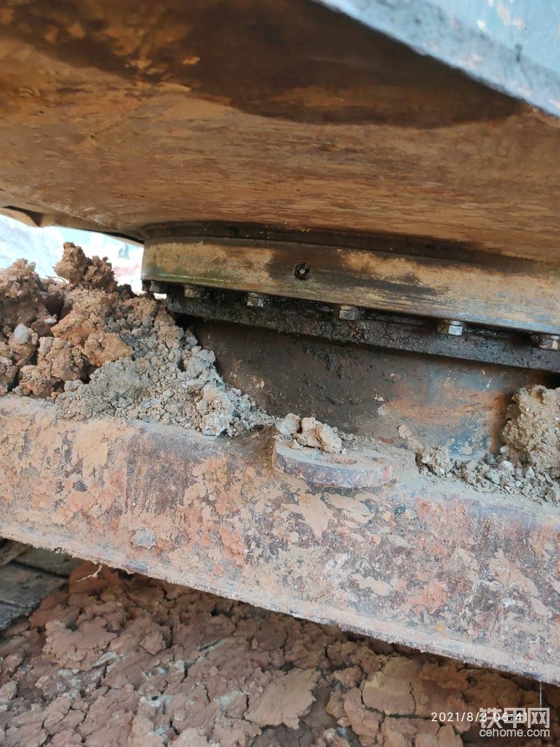

斗山55右侧两个黄油嘴是通往哪的?还要旋
专业斗山(挖掘机培训中心 2021-08-29
回转齿圈和大转盘的黄油嘴 不用总打。
铁甲臣差 2021-08-03
那是转盘的黄油嘴,一般半个月打一次黄油,。不能打多。
挖机小伙,陈鹏 2021-08-03
200小时发一次
搞机械的设计师 2021-08-03
飝爺敢爲天下 2021-08-03
一个星期打一次,一次四五下。
我的未来你来过 2021-08-03
这两个黄油嘴是给转盘轴承润滑的,50个小时打一次就行,大概一星期左右吧,打多了会损害大齿圈密封圈
回复(4)
共4条评论> -
君临挖世界 2021-08-03
通转盘的,过几天打一次就行,一次不要打多
谢谢你!
回复

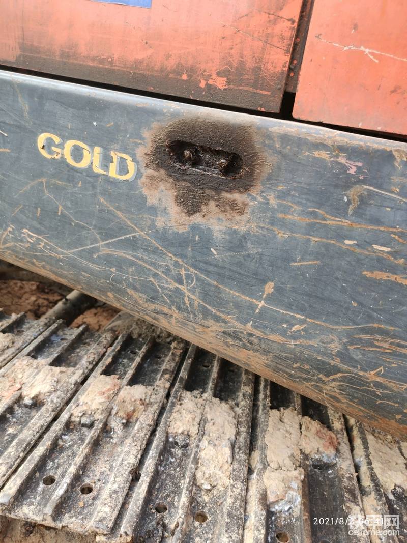

第二个图片里中间黄油嘴的也是给转盘轴承打黄油的。不需要转动打,这三个黄油嘴已经分成三部分给转盘轴承注油了。只需要打完黄油后。左右转几圈就可以了。
回复
谢谢回复!右侧两个是打转盘的,转盘位置是打哪里的?如果我想给转盘打黄油应该打哪个,需要打继续动一下旋转吗?
