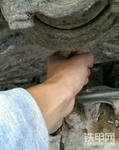

④有些驾驶员怕掉链条就把黄油打得紧紧的,这样虽然链条不会掉,但是却加重了链条的磨损程度,走路也不舒服,正确调链条的松紧是把黄油打到支重轮下面可以放得下一个拳头才是最合适的。(7个支重轮就看中间那个就是的)

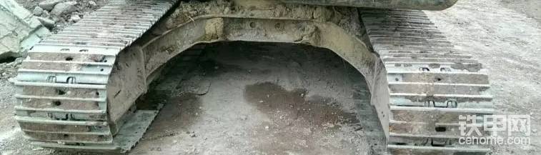

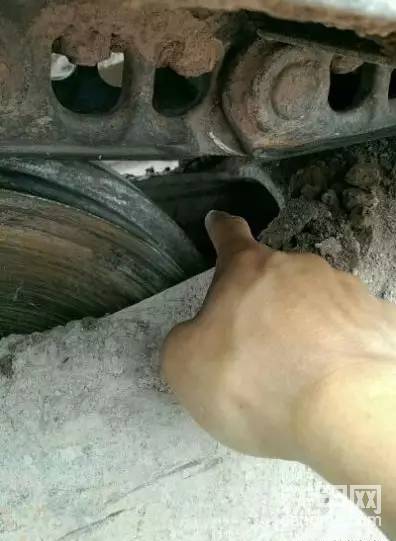

⑥引导轮和行走车架之间有个空的位置,干石方活的时候里面很容易进石头,当挖机往后退的时候,石头就会卡在里面,对引导轮磨损非常厉害,严重的时候可以一下子把引导轮给蹦掉,大挖机还好,小挖机钢材单薄,可以把引导轮啃的得像狗咬的样子,参差不齐,所以千万不要小看里面的石头。如果有条件和体力允许的话,适当时候可以注意清理一下!

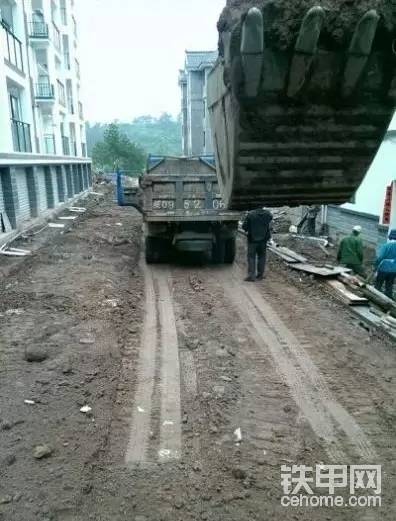

⑧装车是个简单的活,可是有不少的人总是在装车的时候和运输车辆来一个亲密接吻,怎么避免这个问题呢?道理其实很简单,装车的时候大概估计一下车子的到来,有时车子没有来的时候就往后看看,因为这个时候可能挖机在前面挖料后面车子来了见挖机没有按喇叭卡车司机就拼命往后倒,最后就撞到挖机屁股上,每次在车快要来的时候就赶紧停下手上的活打旋转看着车子往挖机面前倒,用斗子挡一下做一下指引提醒,因为有的司机听到你按喇叭就赶紧踩刹车,就怕那种不懂意思的司机油门当刹车踩,使劲往后倒车。

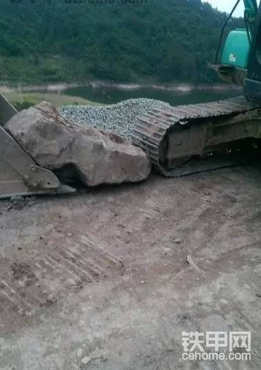

⑨挖大石头的小技巧相信不少驾驶员都做过,应该把石头放在引导轮的右边,有的人放在左边挖一不小心就会把石头挖向驾驶室,有的人放在行走马达那边挖也非常伤害马达,最正确的方法是引导轮在前,挖机履带板顶住石头,大小臂控制好距离和力量来进行挖石头。挖大石头的时候千万不能急,也不要慌,要慢慢来。心平气和的才能挖得起来!
