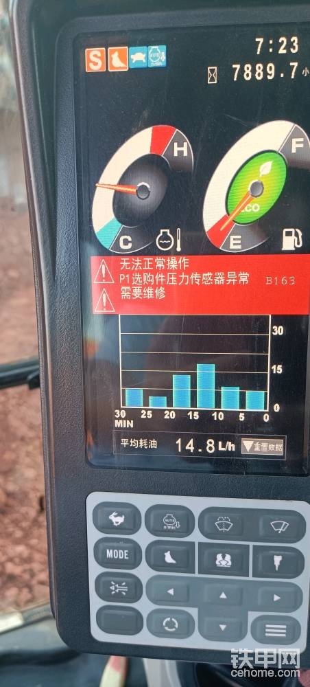

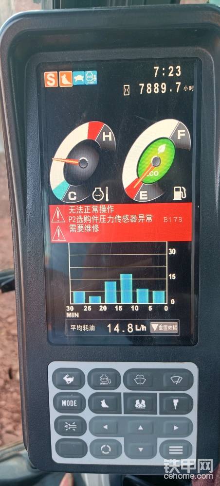

神钢250-10报警,请问各位师傅怎么办

传感器的感应塞的问题,属于电子设备,有时潮湿或进水了也会出故障码,检查一下插头哪里,坏了直接换掉

传感器插头有没有动一动试试
浪子回头~挖不换
2021-07-26
压力传感器问题,找售后解决
飝爺敢爲天下
2021-07-26
压力传感器异常,找专业维修人员维修或者更换。
铁甲臣差
2021-07-26
换传感器解决不了问题的话就联系售后吧
铁甲臣差
2021-07-26
换传感器解决不了问题的话就联系售后吧
我的未来你来过
2021-07-26
SK-8p1侧选购件压力传感器断线异常 SK75以上机型除发动机类以外电器类报警 P1侧选装低压传感器断线
