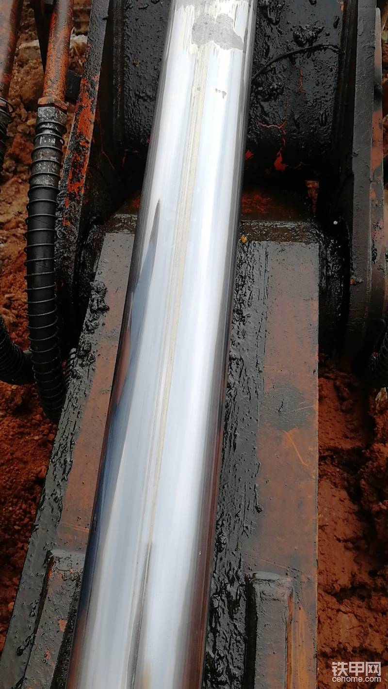

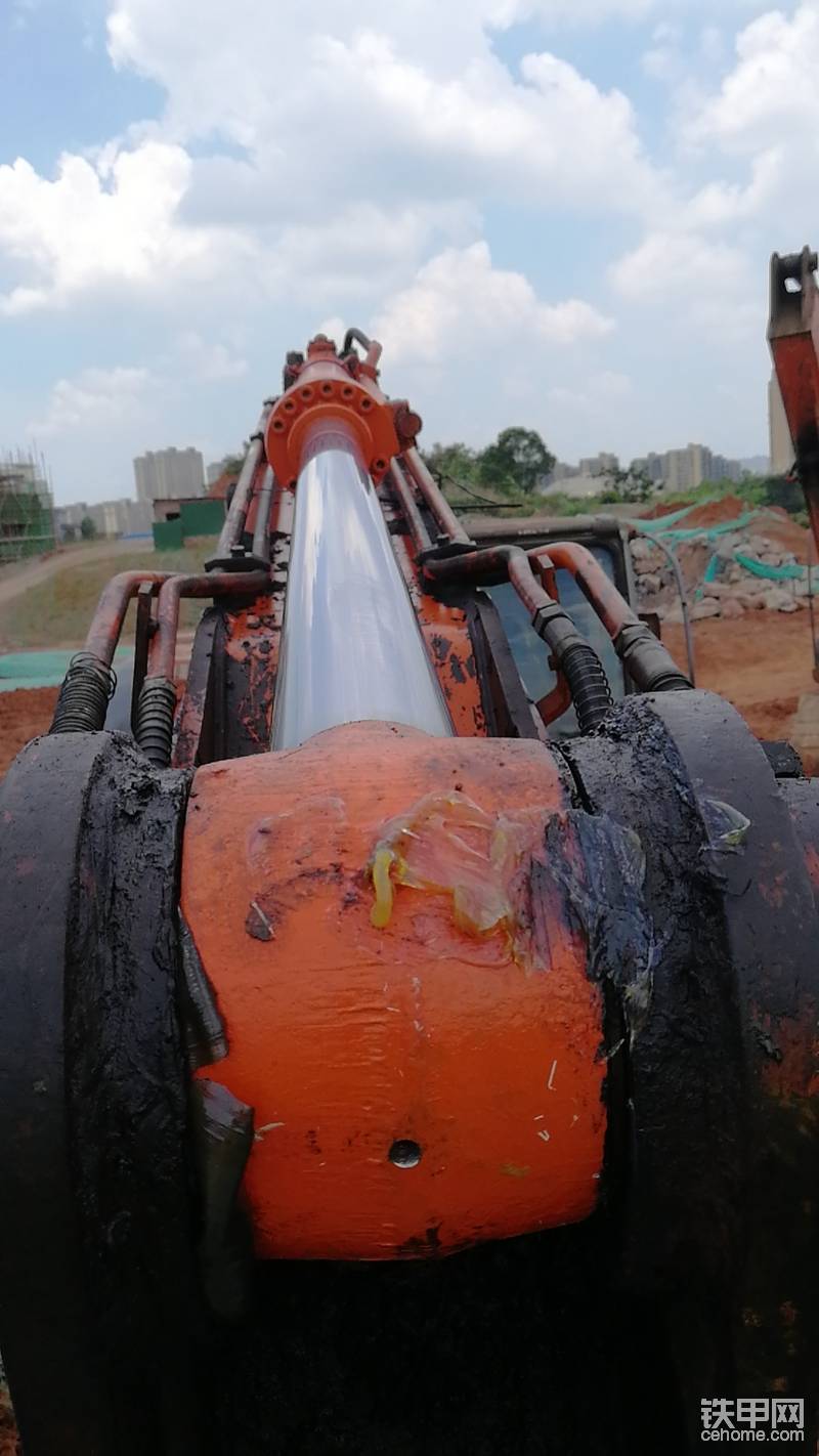

铁甲网首页 铁甲论坛 油缸漏油,急时更换油封别不当回事油缸总成变废 发帖 评论 油缸漏油,急时更换油封别不当回事油缸总成变废 空虚臧菩萨 2021-07-23 3673 2 200挖掘机,中臂油缸漏油,当时以为油封老化漏油,想着干完活,等到停下体息在换油封,没想到,油缸里面有个杯丝拉坏,杯丝和活塞杆摩擦,活塞杆上拉岀一条很长很深的槽,油缸也一样拉伤使,整条油缸总成报废,希望挖友们,引以为戒,别不当回事油封漏油急时更换,我就是前车之鉴,微信里图片视频清除了,只有这几张照片。 维修保养 图片 发表回帖 全部评论 挖机油缸厂 2021-07-29 需要油缸找我! 回复(0) 挖机油缸厂 2021-07-29 666 回复(0) 已展示全部评论 为你推荐 发布了一条动态 晒网-打魚 2023-06-26 5391 8 发布了一条动态 工程机械焊修 2023-06-11 5702 12 换个人来更猛些 赣挖铁甲雨天 2023-06-09 3627 13 发布了一条动态 郭德缸 2023-06-03 3747 9 洋马40-几不知道之保养 余意 2023-05-12 5000 4 发布了一条动态 河北斗山mr-wang 2023-05-12 4932 5
