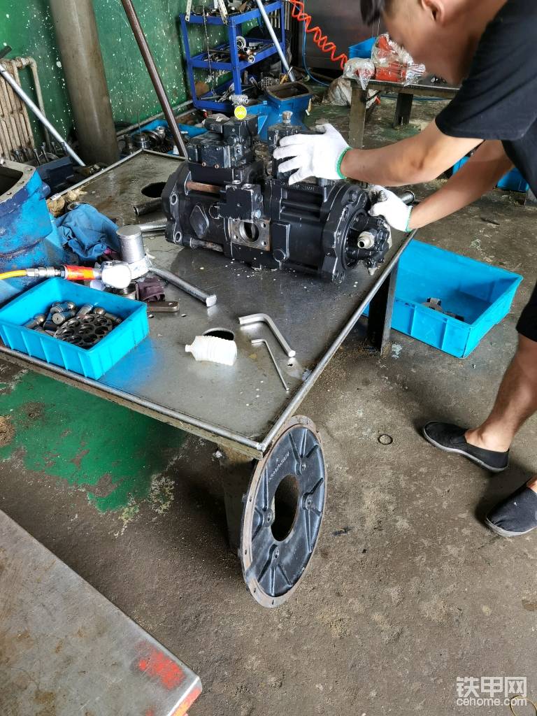

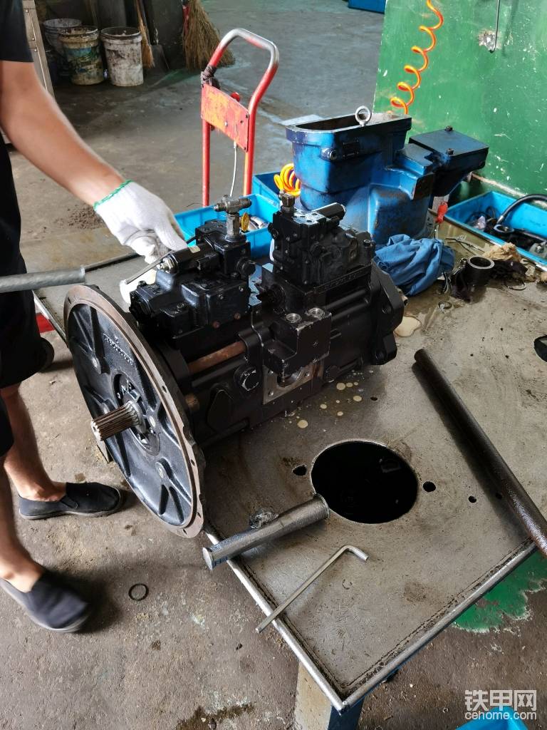

山东来的一位客户,从一大早就在我们厂门口等着师傅们上班。我因为到的比较早,就先把他的液压泵卸到厂房里了。
我跟客户简单的聊了一下,得知他的挖掘机是神钢200-8的,之前花1万5买了台国产的川崎K3V112液压泵,结果用了3000多小时感觉整体动作没劲儿,所以慕名而来,到我们这检测一下。

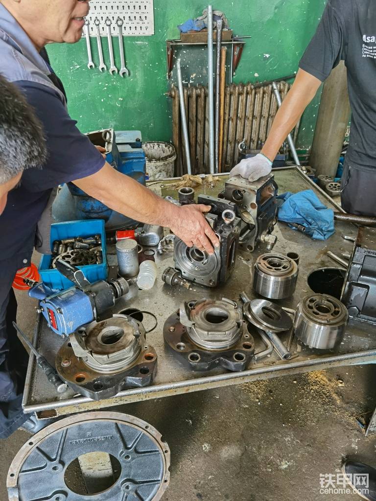

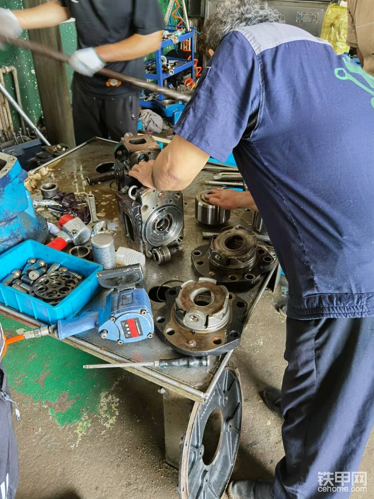

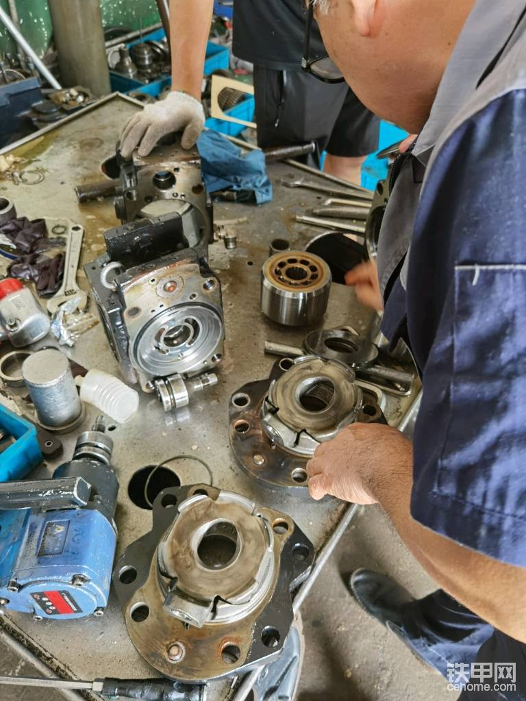

一个字,拆
一个字,拆

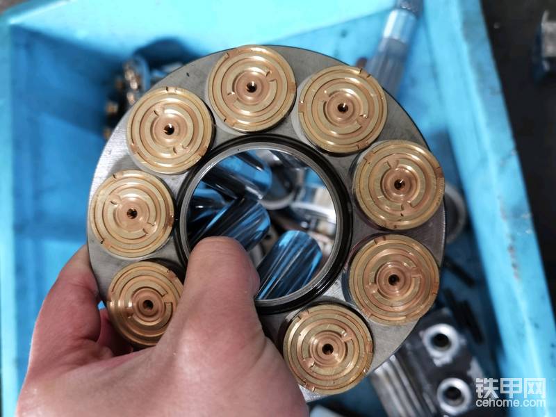

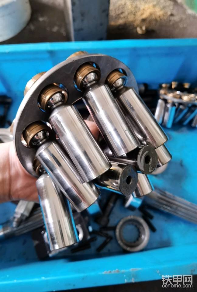

九孔盘和柱塞也都可以
九孔盘和柱塞也都可以

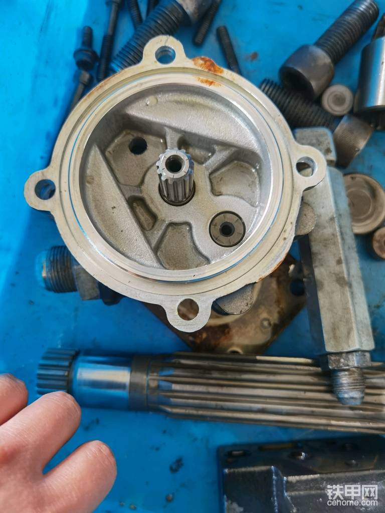

泵轴和轴承也没问题
泵轴和轴承也没问题
先导泵也正常
先导泵也正常
