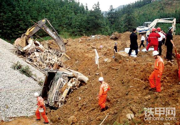

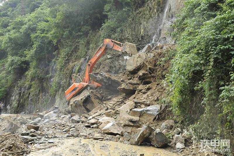

2、在山区雨季施工前,要特别注意,先要观察山体上是否有发生坡、塌方、泥石流的可能。(首先观察山体是否有山体破碎,是否有不合理开挖,不合理的弃土、弃渣、采石,植被是否生长良好,山体流水是否浑浊。)←这都是鬼扯,真要施工没几个人会去观察这些,具体的还是要驾驶员随机应变,行走和施工前认真判断能否继续进行,如有安全隐患应该立即把挖掘机开离隐患区域,并告知施工方或者机械承租方,一定要把自己该做的事情做好,以免后续发生更大的安全事故!

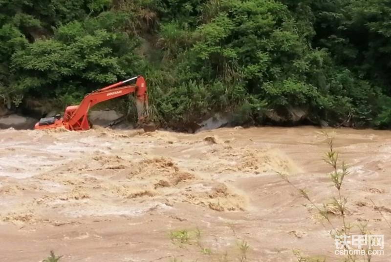

1、施工过程中,都要为自己留好后路,特别是在河道或者土质松软地段施工,一定要特别小心,如果感觉到挖掘机已经开始下陷,不要惊慌,及时停止施工,尽快驾驶挖掘机按照原路返回,不要向其它方向行驶,并把机械停放到安全地带。严谨在下陷区域来回行走或者撑车等行为,这样只会越陷越深,如果机械已经无法移动或者旋转,寻找土质比较硬和干的不易下陷的地方,用挖斗找个支撑点用大臂支撑车体,防止近一步下陷。
