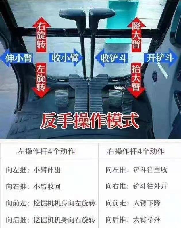

铁甲网首页 铁甲论坛 新手要记住的八个动作 发帖 评论 新手要记住的八个动作 挖机大师17 2021-07-13 1294 2 今天深圳天气炎热,估计有40度吧!不过也有微风吹过,还是很凉快的,早上8点钟就去学挖机了,到哪里教练就把钥匙给我了,开挖机第一步检查三油一水,(柴油、机油、液压油和冷却水)开机预热五分钟打开安全锁,就开始干实操练习了,开始学习八个动作怎么挖土,教练来了说了一大堆话,一个字也没听清楚,还是我自己脑子里画了一张蓝图,1下大臂,2开挖斗,3收小臂,4微抬大臂,5打旋转,6伸小臂,7翻挖斗,我的左手没有右手灵活,很容易出错,慢慢的心里就在默念下一个动作,不知道你们是不是这样的,学习真的需要正确的方法不然学多久都没有进步,不知道一个月后能不能去干活了 生活随记 图片 发表回帖 全部评论 休比 2021-08-29 我也是挖机学徒,你学的咋样了 回复(0) 扭转乾坤 2021-07-13 太热了吧 回复(0) 已展示全部评论 为你推荐 我和(铁甲)一起走进巴布亚新几内亚 e调的肖邦 2024-05-30 2.6万 22 康明斯 北京灯塔工厂游等你来! 铁甲小熊哥哥 2023-08-21 4.2万 18 发布了一条动态 挖掘机小票友 2023-07-08 2万 11 发布了一条动态 凹凸魔方慢 2023-07-08 5101 6 真心不一样!参加山工机械特种兵训练营第五季活动有感 挖不动就打! 2023-07-04 5.7万 16 铁甲一天 德国小钢炮 2023-07-02 6552 10
