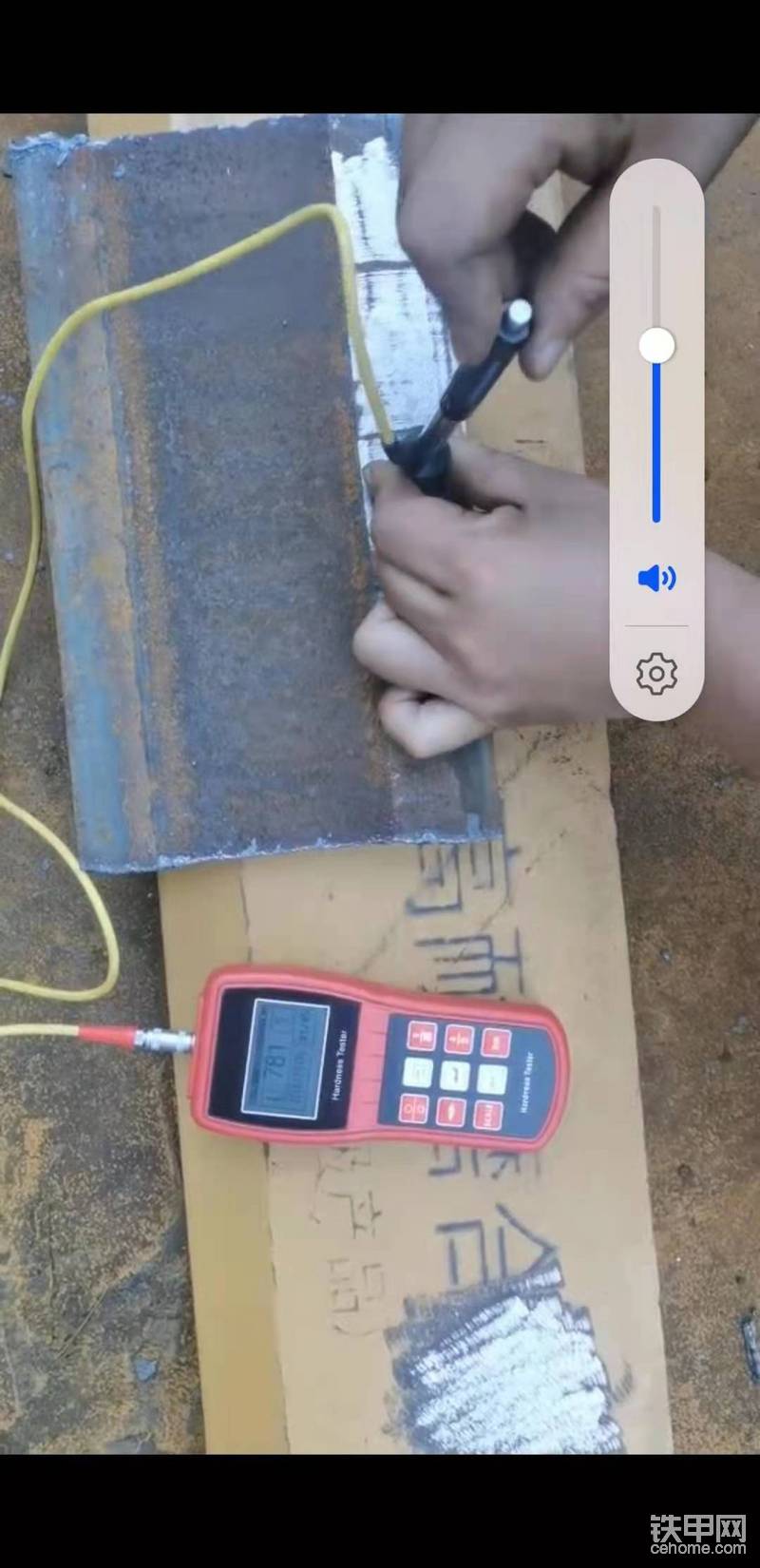

针对这个问题我做了如下实验
汉达NM400耐磨板热处理后的铲板硬度418
轨道钢耐磨铲板硬度780
轨道钢耐磨铲板硬度780

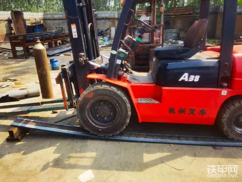

随后我们又进行一次韧性测试
将一块3米长50装载机铲板一头垫高30厘米,用3.8吨叉车反复碾压,铲板未变形断裂,事实证明轨道钢铲板无论在耐磨性还是韧性上都要优于市面上普通铲板。
