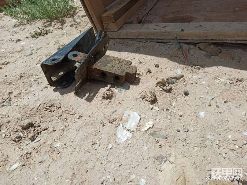

2021年07月02日今天炮锤不知道为什

关闭液压锁还打就是分配器阀杆卡了。关液压锁不打就是脚踏阀卡了
梦想挖掘
2021-07-04
脚踏阀子弹头卡住了
我的未来你来过
2021-07-03
先检查一下脚踏阀
