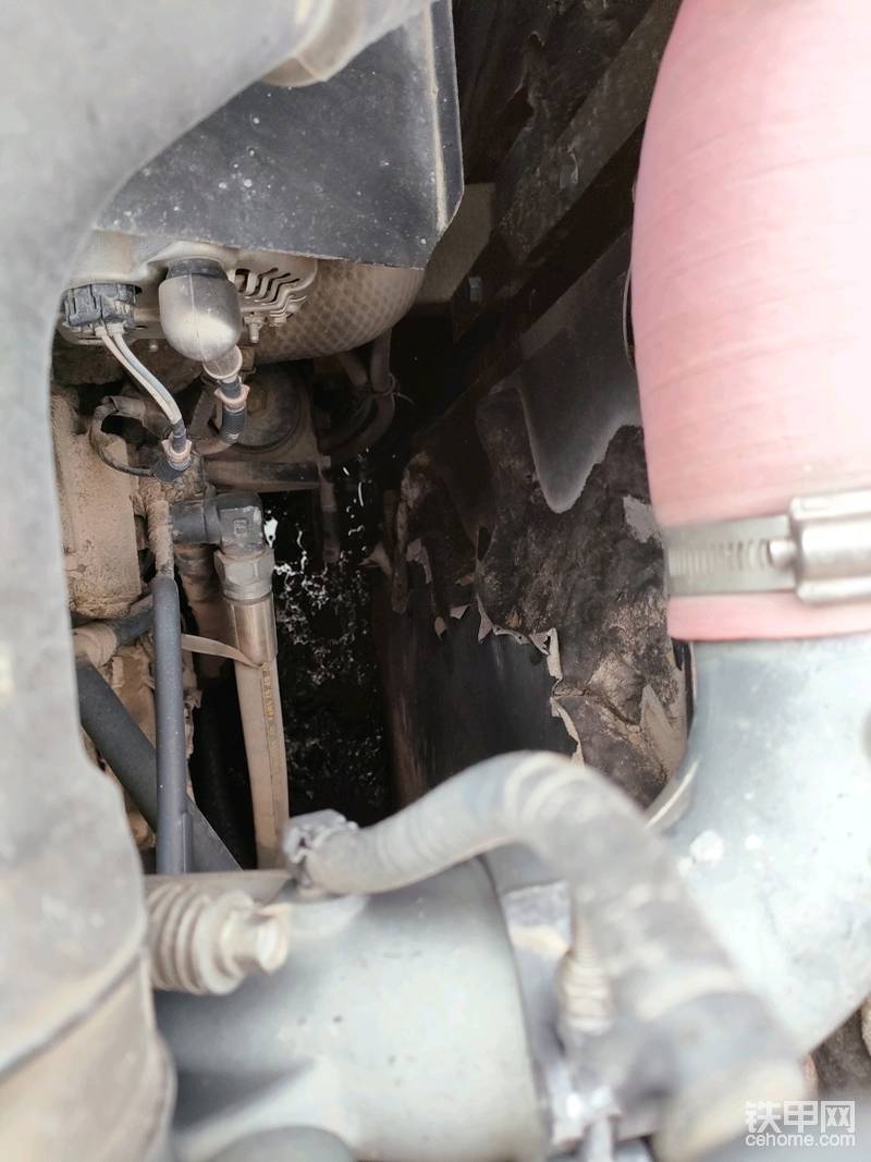

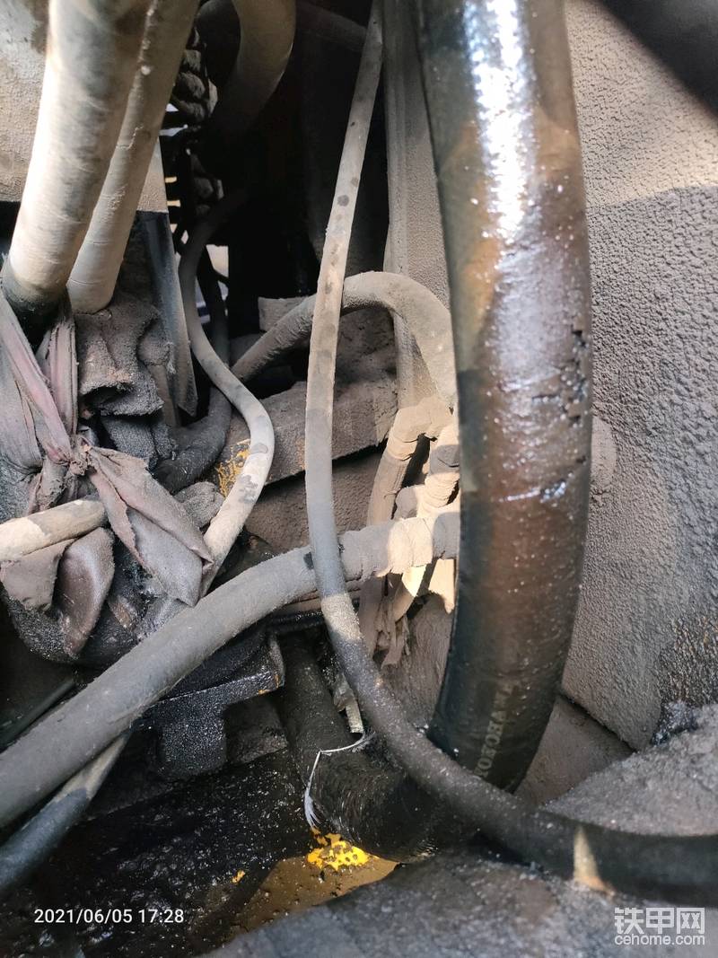

小松220-7液压油管 往分配阀去的 是

拆下来换了就行,记得拿湿巾或者干净布条堵住两边的端口,卫生纸会融掉进入管路,尽量不用卫生纸,换好了看一下需要加油不。

如果没有现成的新油管,拆下来时记得用卫生纸把接管口堵住
浪子回头~挖不换 2021-06-29
记得补油
我的未来你来过 2021-06-29
先排气,然后拆下来拿着旧管子去压新管换上就OK了,最后看一下液压油少不少就完活了
飝爺敢爲天下 2021-06-29
更换时先放一下气
德国小钢炮 2021-06-29
只要漏油就更换,不要管它是干什么的,更换时要注意管子的质量和保持清洁。
铁甲臣差 2021-06-29
跟换的时候你只要别碰坏其他油管就行了
