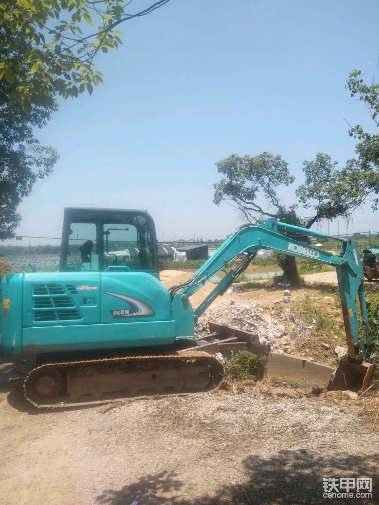

神钢60-8买的二手的,昨天干活挖沟,挖

油泵
柳工80c
2021-06-17
那叫憋车
德国小钢炮
2021-06-17
挖机重负荷掉速很正常,看看空滤脏不。
飝爺敢爲天下
2021-06-16
新车也会有掉速,看你掉的严不严重?
君临挖世界
2021-06-16
柴油质量怎么样
铁甲臣差
2021-06-16
掉得厉害吗,一点点的话就无所谓。
回复(1)
隧道斜井
2021-06-16
翻新车
一辈子…巅峰
2021-06-16
多少小时了
新疆骏马
2021-06-16
首先检查清扫空滤,掉100转都正常
挖机修理139****3397
2021-06-16
先做个保养看看油路畅通不
回复(1)
挖机神火将军379
2021-06-16
刚做保养不久,怎么检查油路通不通呀
回复
就昨天发现有掉,掉到没打油门一样来了
回复
