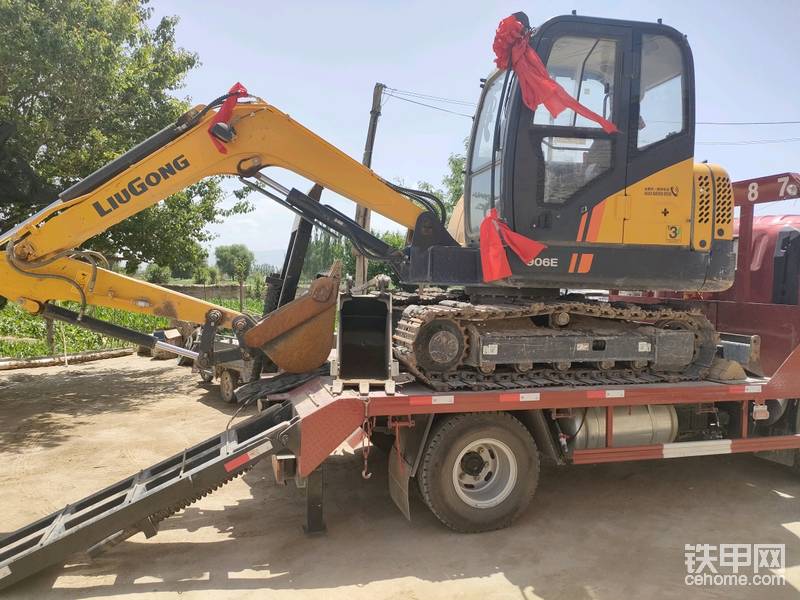

 中午买回家,下午匆匆忙忙就收拾了一下午,第二天一早就拉去工地干活了
回来没有清洗打扫之前
回来没有清洗打扫之前

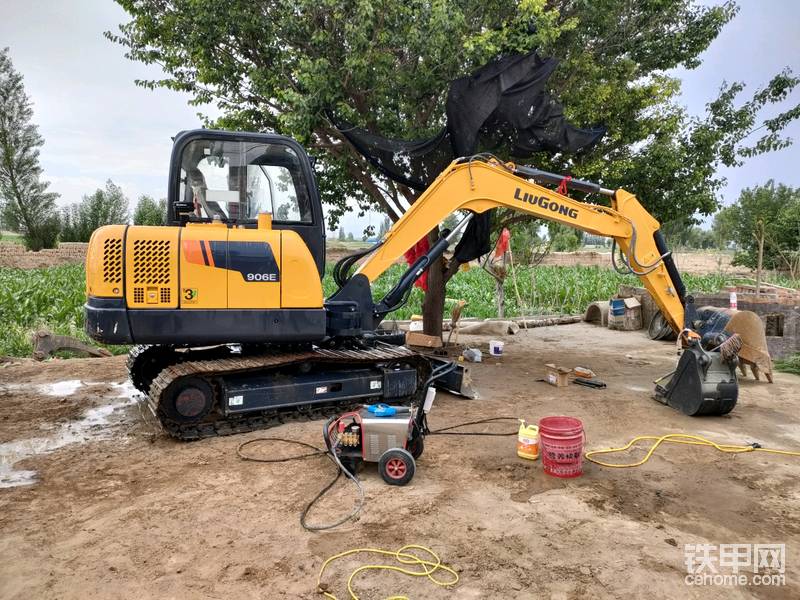

当天买回来清洗时,洗车机,洗涤剂,先把大小臂的黄油用灰刀刮干净,(下手轻点,别把油漆刮花了)黄油刮干净,剩下的黄油印,用柴油一擦就没有,最后收拾用高压水枪清洗一遍就好了

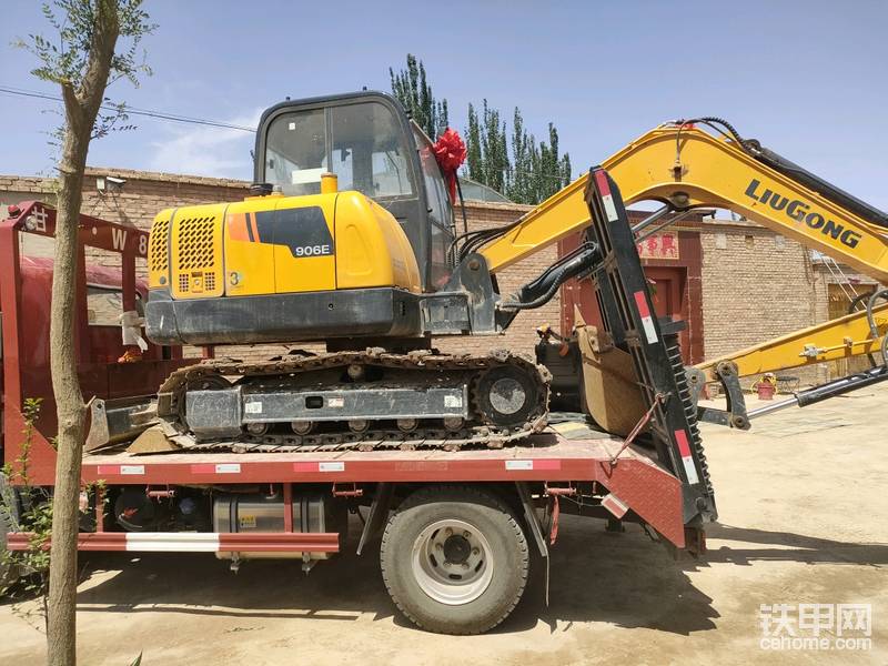

清洗完,第二天拉去工地时的照片
清洗完,第二天拉去工地时的照片

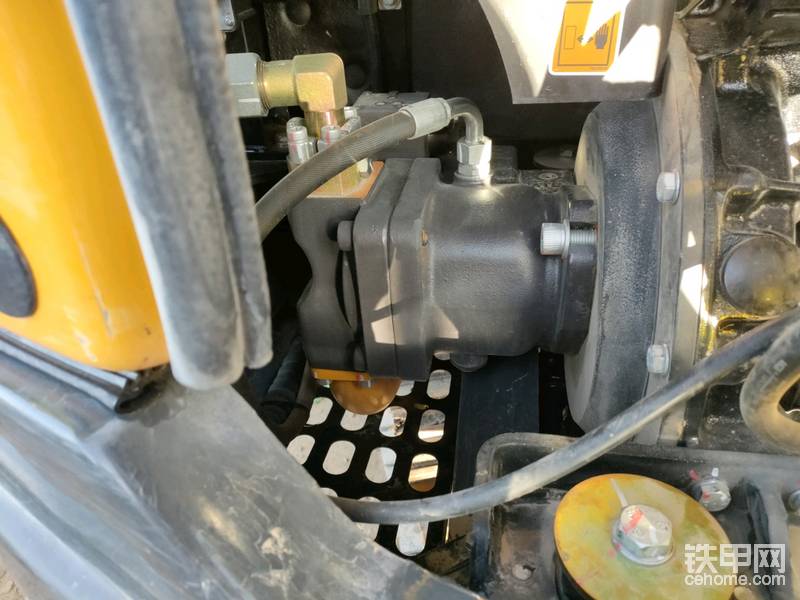

大泵这块不好下手,我也没拆盖,下次有机会拿个刷子好好给洗刷一下

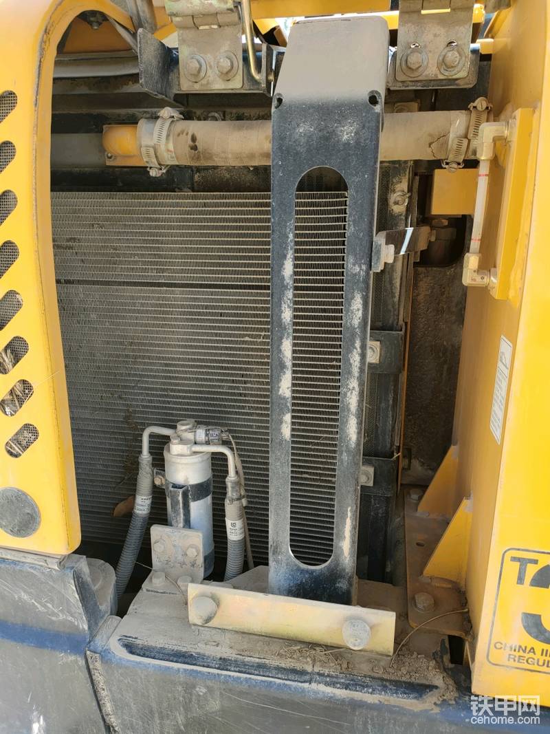

散热器里面有柳絮毛,我只能把空调散热器拆了然后用刷子把柳絮毛刷干净,然后拿水枪左右上下来回,直到下面流淌清水为止(注,高压水枪压力比较大,没冲的稍微站远点冲)
从散热器里面打扫出来了好多垃圾,散热器这块必须得重视,清理干净干活也不高温,拉出去也放心

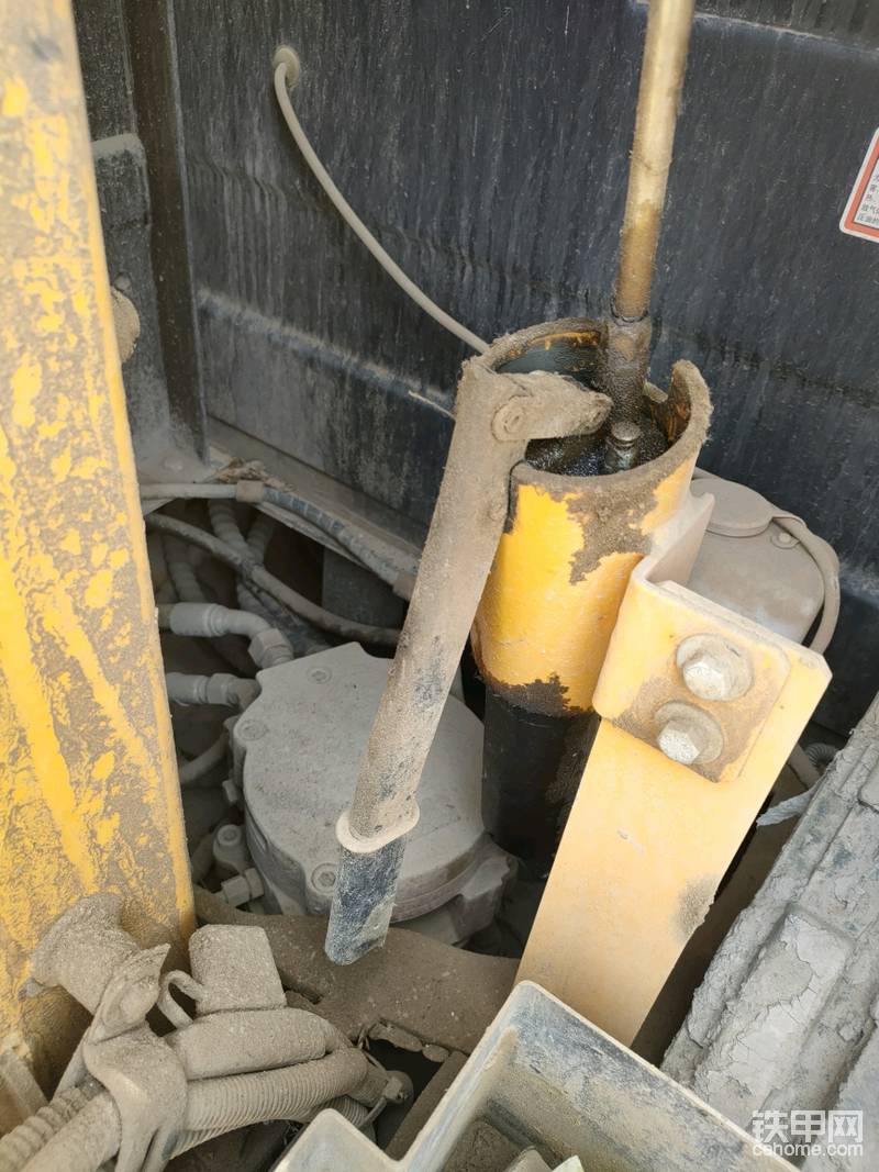

原车的旋转马达已经看不清楚什么颜色了

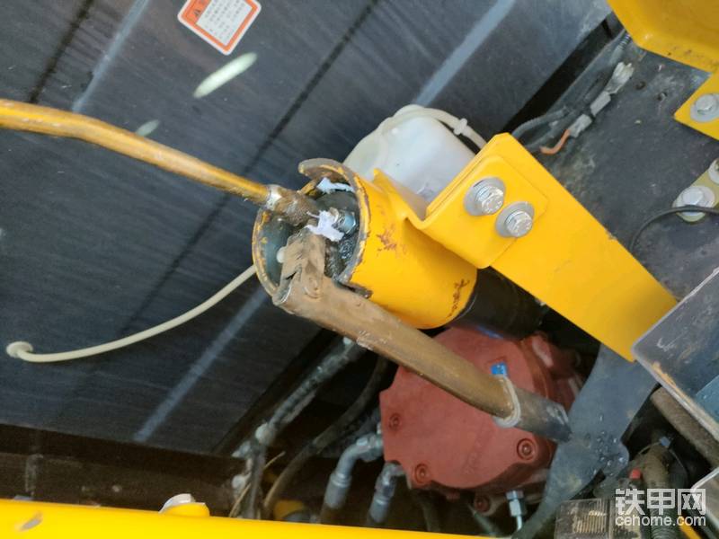

工具箱打扫干净,把没用的东西都扔了,就留了一把黄油枪

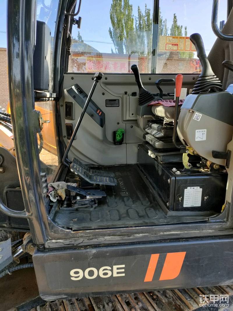

驾驶室里面,这一面是我最不想看见的一面,我也曾经是司机,也没有说不爱护自己的工作驾驶室
驾驶室是打算最费劲的,不能用水冲,只能一下一下的擦打扫干净,里面焕然一新,我在辛苦也是值得的,收拾干净看起来也顺眼了,我给师傅交代清楚了,到活干好,车开好,做好师傅应该做的,我绝对不会亏待你的

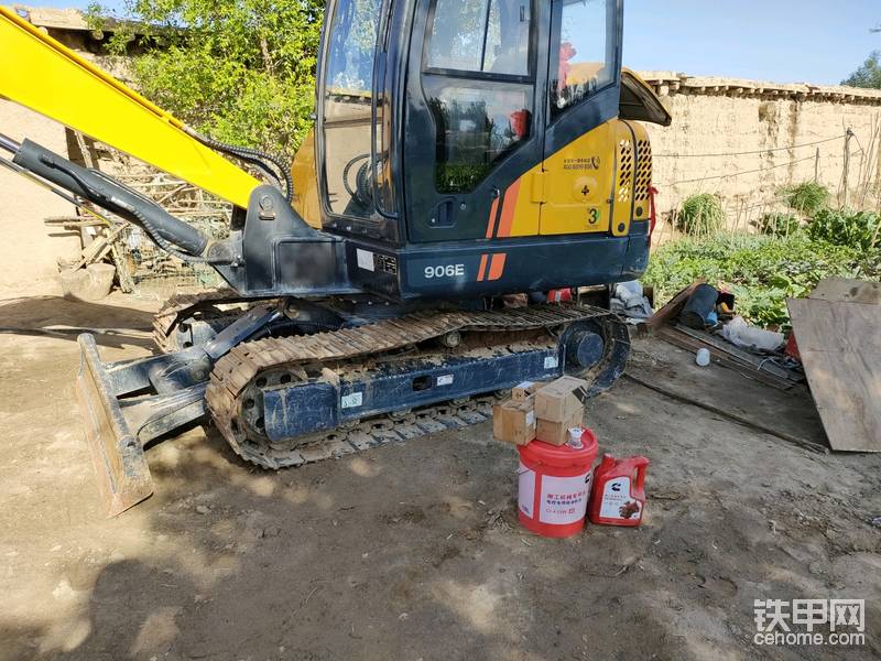

洗干净,打电话叫服务人员过来保养,一千小时还差4个小时,顺便做一千小时保养,保养件用柳工原厂,打电话联系售后服务过来全程服务

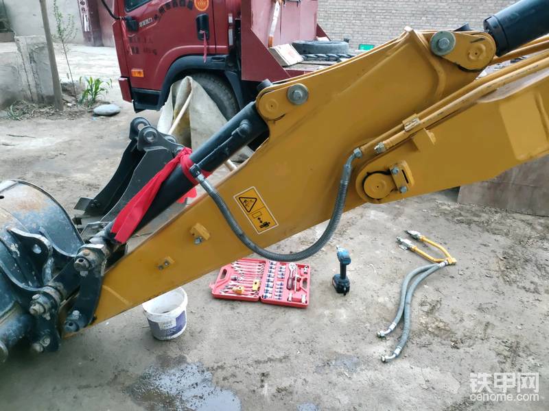

前天下班早,正好把挖机拖回家换小斗顺便把破碎锤管路拆了,装那儿太碍事了,擦小臂太碍事,挖沟容易把破碎锤管路碰变形,反正我也没用,干脆拆了放家里
拆完小臂破碎锤管路看起来是不是好多,擦黄油也方便了不少

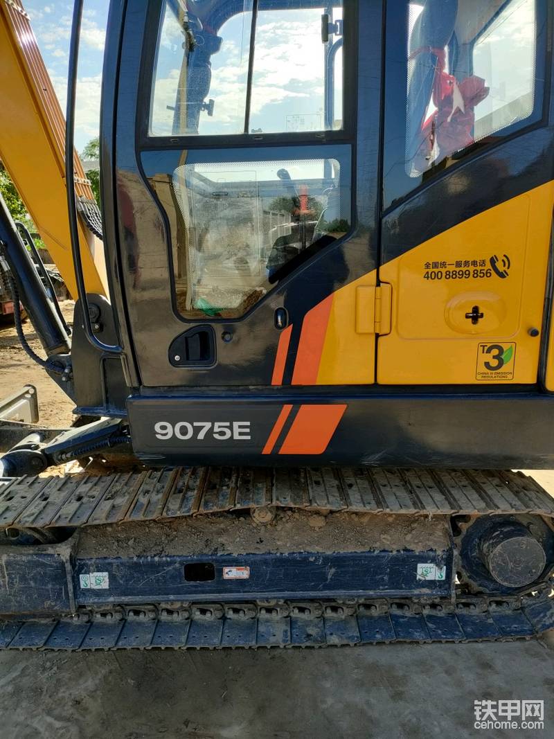

今天顺便把车标也换了,最新款的前置大臂75,
贴的是不是有点难看啊,技术有限,但是不影响挣钱
