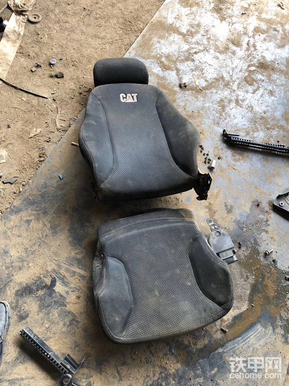

卡特座椅靠背坏了,连接处直接断了,就跟坐板凳一样,爬个坡都坐不稳人没用支撑点,

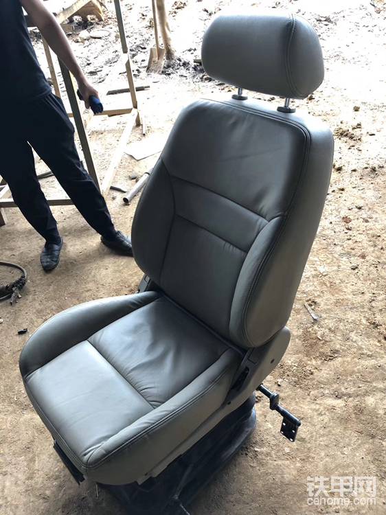

师傅提前去修理厂找了好久才找到一个合适的椅子,然后我们就准备拆座椅,因为是下面有好多弹簧一起的,所以整个全部要先拆下来,操作杆的固定螺丝也要拆了,要从后面拆,人要坐在后面,把所有依附在座椅上的螺丝都要拆掉,螺丝拆完后就座椅就直接拿下来了。整个座椅拆下来后再把弹簧垫从座椅上拆下来,
这是拆卸下来的座椅,已经脱节两半了,
这是拆卸下来的座椅,已经脱节两半了,
