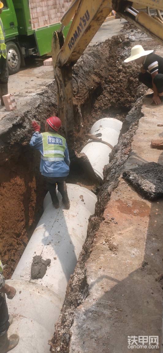

鉴于昨天简单写了一个破碎柏油路面帖子,得到几个甲友的支持和还算不错的反响。所以今天它来了!简单写个挖雨水管道(管沟)作业的一系列流程。

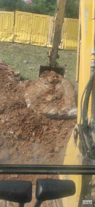

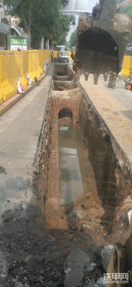

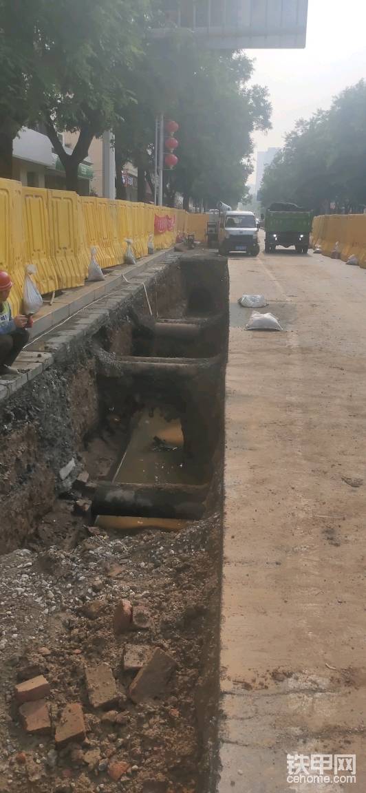

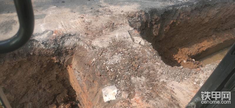

开挖雨水管道也是市政工程上常干的工程之一。从开挖管沟到下管件,在到回填每一步都必不可少。我们开挖管沟一般都要把挖机摆正机位,然后开始挖沟,要想挖好管沟必须要挖直沟。                                                                【挖沟篇:】挖直沟要领;机器骑好沟的中线,或者摆正机位,先取沟槽上部分的回填土(垃圾或水稳之类)记住把上半部分挖直,然后就捎带的削沟边,挖下半部分和清底。挖沟时取出的土可以甩到沟边或直接装在车上拉走。在市里主路下的管道线路分布错综复杂。如何让我们“万花丛中过,片叶不沾身”要有一定的技巧。挖沟过管线要领:一定要了解管线的大概外置,深度和走向,挖的时候心里有点底。先取表面土层,感觉挖到大概管线的上部,停止挖,叫工人人工先探一下管线深度或者清理出管线,我们在驾驶室里就可以看清楚管线,不在盲目和提心吊胆的去挖,防止挖断破坏管线。管线的上半部分彻底漏出来后,我们就可以去挖管线的下半部分,有条件的话,最好有人给看着,防止往上起挖或提大臂时,破坏管线。就这样,不能着急,人工挖机一定要配合好。管线安安就会过去。
看看分布有:自来水,热力(暖气),电力,煤气,没有国防光缆

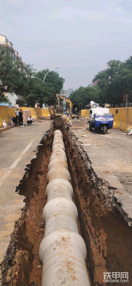

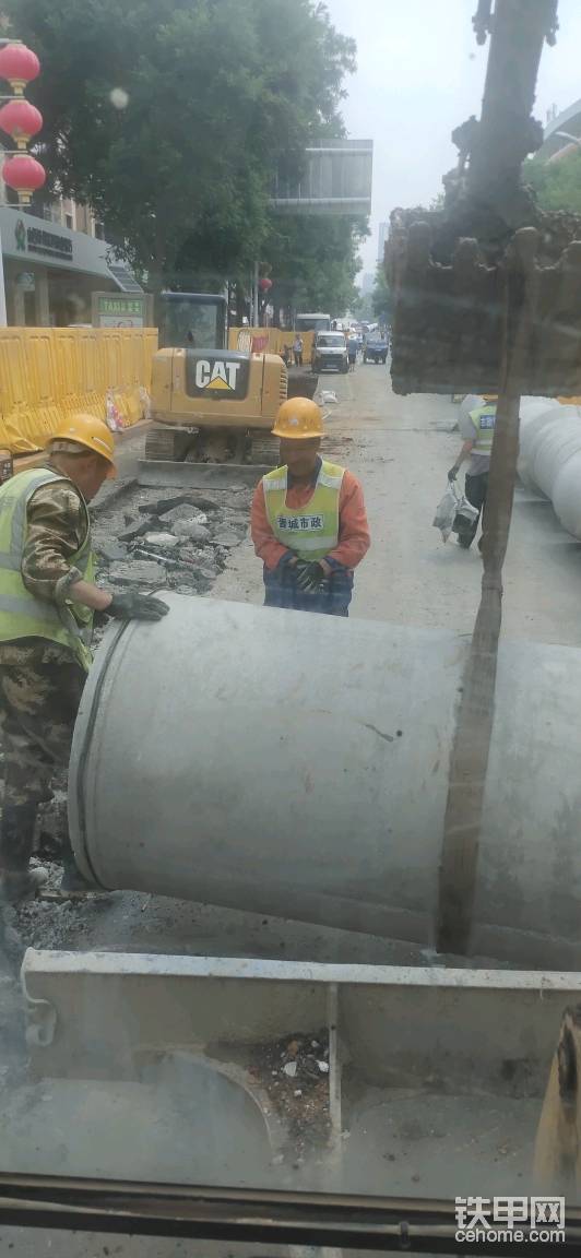

【吊装下管篇】吊装管件要领:起吊比较重点或稍微大一点的水泥管时,安全起见,小挖有小铲的最好放到前边,防止管件过重,导致翘头。如果有点轻微翘头,下压小铲会有点平衡的效果。吊好管件往沟里放时,一定要慢慢做动作,严禁做大幅度动作。下放好管件后,听指挥顶管件的接头,如此这样重复,管件就下好了。
【回填篇】回填要领:挖机站在在挖沟甩好的土堆或车子拉来的回填土堆上,一边挖土,一边往沟里扫土,这样回填速度会快一点。目测回填差不多够一层,开始平土,平好土后配合人工吊夯土或小型的压路机,开始夯土。如此这般重复,管沟就回填好了。
最后怎么能少得了【秀操作篇】单边行走要领:挖机的一边受力链板找个坚固平稳的着力点,撑好大臂,打点转向,只踩受力链板这边的行走 。这样挖机就能挪到安全和指定的地方。撑车过沟要领:挖机开到与沟平行的一边。抬大臂收小臂,铲斗背面平放在地面(最好大小臂垂直角在90度左右,可以根据沟宽和实际情况调节)双脚踩行走往前,待链板完全骑在沟上,链板搭在沟边,前后距离差不多,打旋转到刚才过沟的这边,平平的撑着车,踩后退行走踏板,一直直等链板完全过了沟边,抬大臂,收点小臂,过沟操作完成。单边行走和撑车过沟是挖沟和过障碍物的常操作。对驾驶员的操作熟练程度有特殊要求,个人不建议不熟练基本操作驾驶员和新手做这样的动作!                     以上就是我在市政工程挖管沟一系列作业流程总结的个人心得,欢迎各位老司机和甲友可以指点交流……
