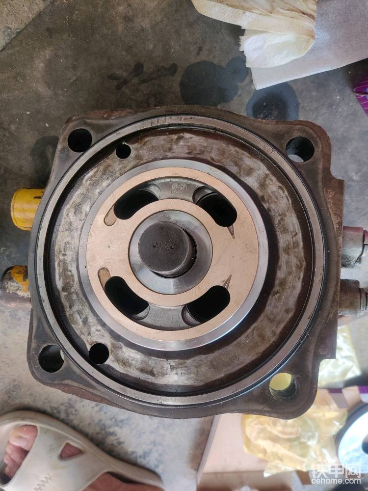

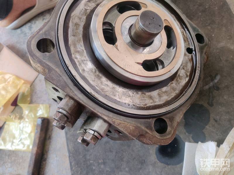

加腾820杠一的马达泵配流盘平面怎样安装的

回转马达盖上有定位销,把配流盘背面抹点黄油粘到盖上,防止安装时掉了再慢慢安上,紧螺丝,完活!

螺丝孔对齐
广州泓成
2021-06-10
盖上有定位销的
