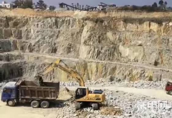

4:装车技巧
这也是最重要的了,装石料最大的忌讳就是不管拉料的死活,前面两三下一定要轻,尽可能装碎的铺底,从前头到后头开始装,中间遇到碎的提前把挡板的位置堵一下,防止装车过程中滚下大石头砸开挡板,这是很恶心的事情。
要装的均匀,大块与碎料均匀的混合在一起,这样才出分量,大家都是按吨位结算的,这样对大家都好,大个不要装在前头个顶部,因为这样在起顶的时候会滚下来砸坏翻斗车挡板的,人家会来找麻烦的,就算不找麻烦也很不好意思了。
装车在挖料的时候不要挖的太满,太满容易在回转的过程中撒落,掉到车轮下面,现在人都很懒的没人愿意下去捡石头。回转的时候一定要匀速,不可再突然的停止回转,否则斗里的石料会因为惯性撒出来的,就算是底下突然发现有人也要冷静,转过去,哪怕是转过去算撒了另一边了也不要再人的上方停,这是大忌,转过去反而没事,一停,石头就下来伤到人了,有经验的师傅肯定很明白。
尽可能的把碎的装在上面,这样在在拉运过程中不会轻易的滚落,装车的时候也不容易往下掉石头,这样的话拉料车自然喜欢让你给他装了,这样自然比别人装的多,再有就是装完车一定要把两边看着不牢固的拍一拍,后屁股拍一拍,防止撒料。不要大意,这是很危险的事情,因为滚落的石头掉地上了后轮直接干报废,后果不敢想象,所以一定不要觉得这是一件小事。
装车完毕看见地下若果有碎石,顺带扫到一边,不要留下。
以上所述,一系列的细节下来一天就能比别人多装很多,而且还不累,同样品牌吨位时间的挖机,自然比别人装的多。老板自然更喜欢你,多给你发工资。想告诉大家,装车并不是个简单活,里面的技术含量并不低,大家不要轻视,细节决定成败。
