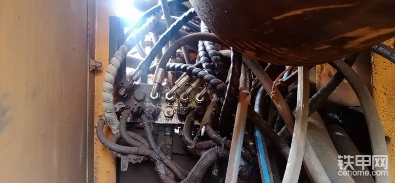

三一235左边行走不动,踏板踩下去油门没反应,其正常

你不会靠一下监控器里面的数据啊。在这边乱支招

您这个描述是不是一边有劲一边无力吧 。检查回转接头是否内泄。慢的单边行走的先导压力检查够不够,如果不够,可以怀疑脚踏阀磨损或回油不畅。检查分配阀是否内泄或发卡。

行走压力开关坏了

行走压力开关坏掉了,顺着故障的那一条油管查到开关处,附近一两个用表量一下就行了

是不是还待带个旋转,单边才能动

和传感器没有任何关系,大概率是脚踏阀坏了
