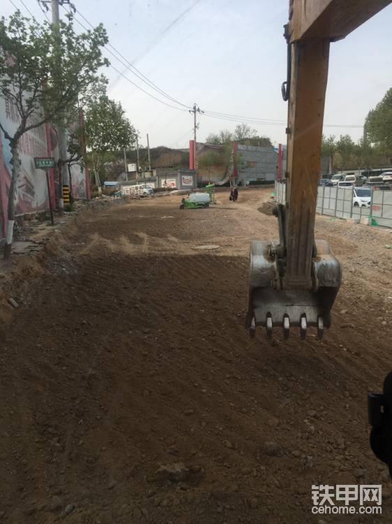

1:先观察,在准备整平的地块上,先目测地面两端的高低度,然后从地面高的一端找准高程点,向低洼的一端依次找平,最后把高出高程点的土挖去,填平在低洼的地段,目测平整。
2:挖掘机落大臂,开二臂到与大臂夹角约45度左右;铲斗打开,使铲斗口与二臂臂杆基本成水平状态;铲斗落到地面收二臂,抬大臂,把土向后拉;机器旋转依次按顺序一斗挨着一斗的进行找平,这样不至于忽高忽低。
