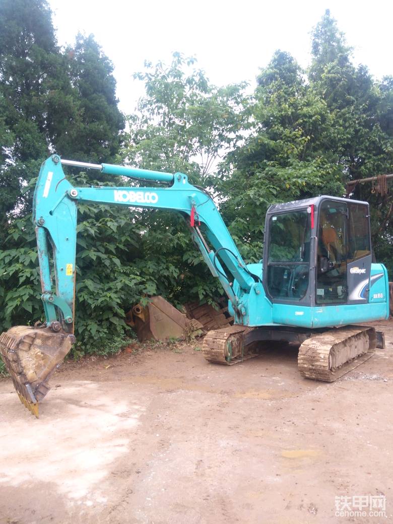

问下大家,神钢60-8只找到转盘上有黄油
SK60-8小龚

卸掉转盘下面那个底板,然后用手伸进去就可以摸到齿轮,用手可以往里面抹黄油。

就打转盘周围的黄油嘴就可以了

多拍些图片,让大家帮你找
德国小钢炮
2021-05-16
只有转盘齿圈周围有黄油嘴,中间是没有的。

挖机神火将军379
2021-05-16
有些挖机靠大臂右边有黄油嘴打中间的

挖机神火将军379
2021-05-16
中间是机油养护吗,黄油也不用打

飝爺敢爲天下
2021-05-15
再找找
回复(1)
挖机神火将军379
2021-05-15
没找到呀
回复
铁甲 老高
2021-05-15
您说是中心接头吧,那个不需要打黄油
回复(2)
铁甲 老高
回复挖机神火将军379
2021-05-16
里面是液压油

挖机神火将军379
2021-05-15
别的挖机不都要打,这个不用打,是要怎么保养
回复
中间的不用黄油或加机油吗
