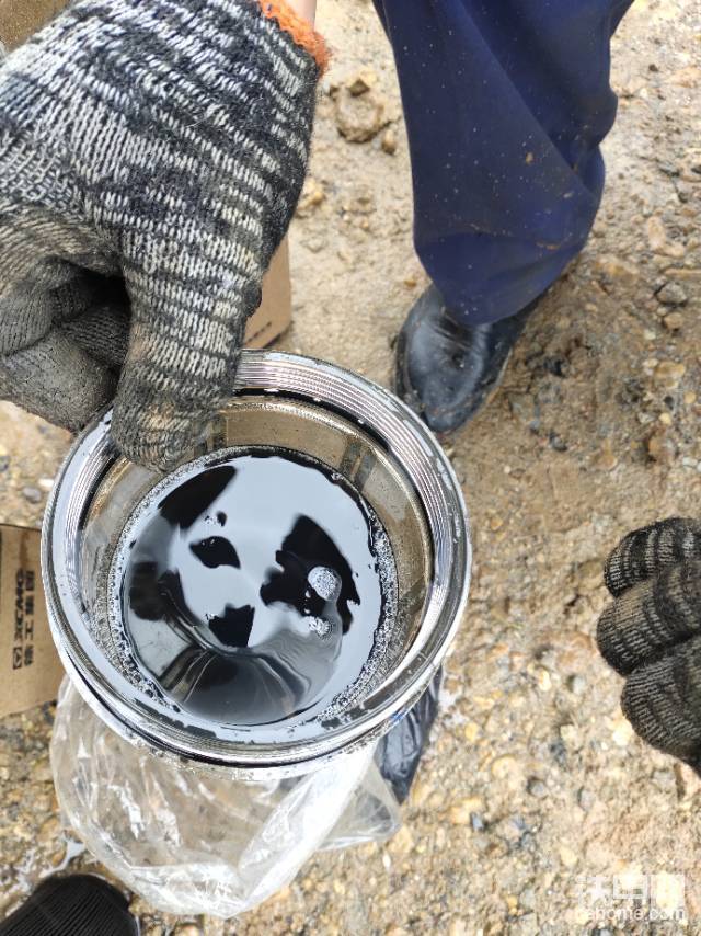

徐工75DA1000小时柴油变黑是什么情
太阳下的靓仔
2021-05-13
是不是柴油的回油漏了 油是不是很稀
德国小钢炮
2021-05-13
如果柴油没问题那就柴油泵油封有问题。
君临挖世界
2021-05-07
是不是加了不正宗的便宜油了
武冈挖哥
2021-05-07
这样的油,发动机还正常吗
想买挖机啊...
2021-05-07
不说你在哪里加的油?谁能给你说清楚
噢吼
2021-05-07
好好检查下
铁甲 老高
2021-05-07
甲友 您好:甲友互助 助人助己 如果有甲友回复帮助到您,请回复最佳帮助吧 让甲友互助更积极
向文明
2021-05-07
检查机油量有没有少,如果少了就是进机油了!如果机油没有少,那就要考虑是不是打破碎的锤油封坏了!进黄油了!
飝爺敢爲天下
2021-05-06
坑人啊,可能是进入机油了
铁甲 老高
2021-05-06
1 检查一下喷油器的密封件,可能是密封失效. 2 应该是机油进入油箱了,可能是喷油器密封坏了.3 喷油器上的铜垫片变形造成.4 柴油里面进机油了,这个发动机是单体泵形式的,单体泵是靠柴油来冷却的,工作时单体泵的温度相对较高,估计是单体泵阻塞有磨损,机油从单体泵阻塞处带进,有必要检查单体泵 .以上4种都可能导致柴油变黑,您也观察一下机油量和烟色。
